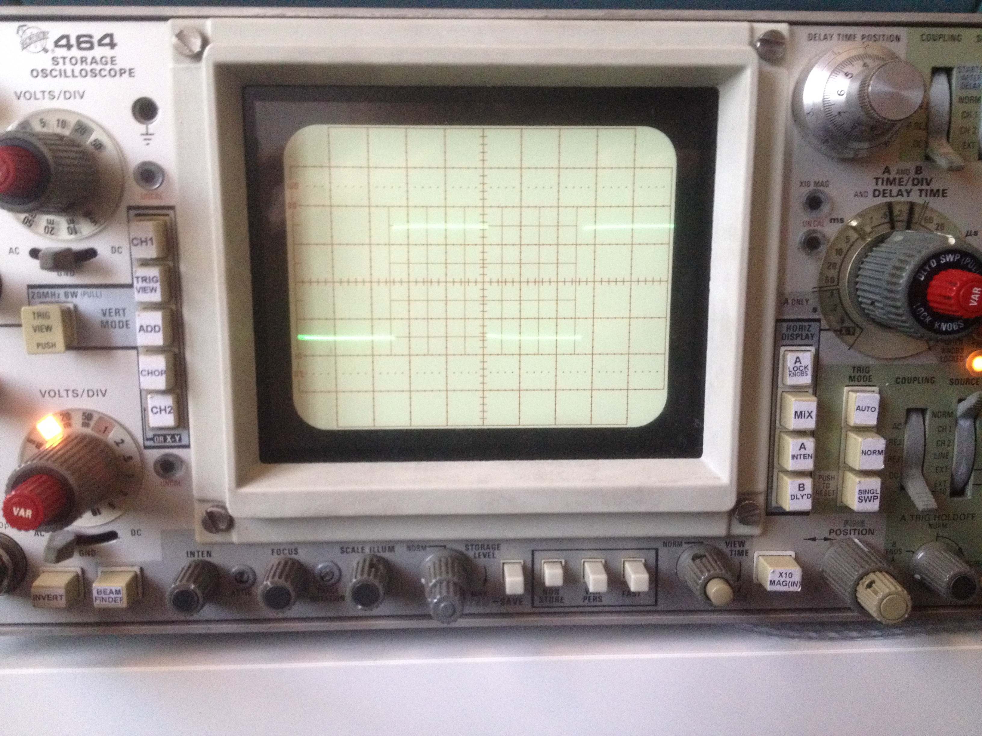

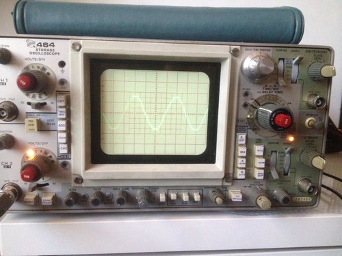

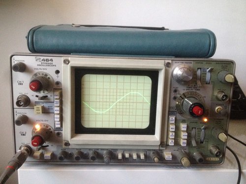

Ciao a tutti...mentre calibravo una sonda,ho provato a leggere la frequenza (100 kHz riporta il punto di calibratura sul retro dell'oscilloscopio...)
ma il calcolo se non errato mi porta circa 980 Hz...è giusto? allego foto...
mentre se vado a leggere la frequenza di rete ( 50 Hz ) mi sembra che mi riporti il giusto valore sullo schermo...
...occorre fare qualche lieve calibratura? Foto UtentebanjomanFoto UtenteBrunoValente
con 2ms/DIV (50Hz)
con 5ms/DIV (50Hz)
con 0.2 ms/DIV (980 Hz)

[2] Re: Taratura Oscilloscopio
Messaggioda Foto UtenteBrunoValente » 29 apr 2015, 15:08
Da dove prendi il segnale ad onda quadra?

[4] Re: Taratura Oscilloscopio
Messaggioda Foto Utentecarlomusumeci » 29 apr 2015, 15:37
il segnale ad onda quadra lo prelevo dal retro dell'oscilloscopio...dove ce quel ponticello con scritto " CALIBRATOR 300mV 1 kHz"
Si Foto Utenteabusivo,scusa 1000Hz = 1Khz...

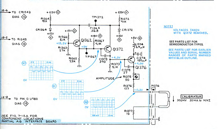

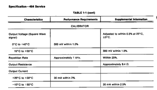

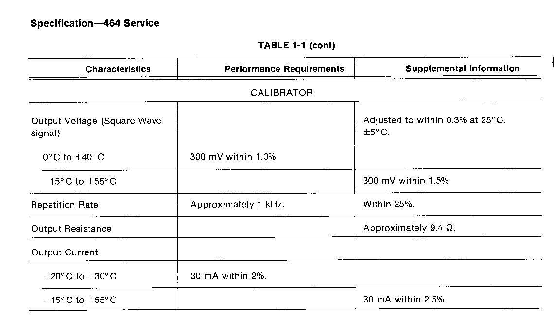

[6] Re: Taratura Oscilloscopio
Messaggioda Foto UtenteBrunoValente » 29 apr 2015, 15:51
Infatti dovrebbe essere 1kHz e non è idoneo per la calibrazione della base dei tempi, come è chiaramente indicato sul manuale.
E' un'oscillatore RC adatto per la calibrazione dell sonde, la frequenza non è precisa.

[7] Re: Taratura Oscilloscopio
Messaggioda Foto Utentecarlomusumeci » 29 apr 2015, 15:57
Tralasciando il segnale a 1 kHz,ho misurato anche la frequenza di rete...sembra che misuri correttamente...anche se quando mostro il periodo per tutta la larghezza dello schermo ( con DIV 2ms) sembra poco più corta...ma i calcoli stanno intorno ai 50 Hz...è normale?

[10] Re: Taratura Oscilloscopio
Messaggioda Foto Utentebanjoman » 29 apr 2015, 17:38
carlomusumeci ha scritto:...anche se quando mostro il periodo per tutta la larghezza dello schermo ( con DIV 2ms) sembra poco più corta...
Negli oscilloscopi analogici a CRT c'è sempre un problema di linearità ai bordi dello schermo che fa sì che l'ampiezza della traccia luminosa in verticale e orizzontale non sia sempre quella voluta. Le cause sono molteplici, dalla non perfetta linearità del dente di sega che pilota le placche di deflessione orizzontali, a problemi di saturazione e non linearità degli stadi finali di deflessione, sia verticale che orizzontale, siano essi a tubo o a transistor, a problemi nel sistema di focalizzazione/deflessione del CRT stesso e così via. Potrei scrivere paginate di roba su questo argomento, e non è questa la sede.
Quello che è importante sapere, invece, è che è preferibile evitare di effettuare misurazioni includendo gli estremi del reticolo, proprio per non incorrere negli errori suddetti.
Il classico reticolo è di 10x8 cm (o quadretti o major divisions).
Quando si effettuano le calibrazioni periodiche degli oscilloscopi la Tek raccomanda(va) di effettuare le misure di precisione solo entro l'area di 8x6 cm, escludendo appunto i quadretti (major divisions) perimetrali.
Ciò allo scopo appunto di minimizzare il più possibile gli errori.
PEr esperienza posso dire che è bene non superare la zona avente dimensioni di 9x7 cm, rimanendo comunque con ragionevole sicurezza entro il 5-10% di precisione (dipende dal tipo di oscilloscopio) della misurazione che il costruttore garantisce.
Alla fine, ogni oscilloscopio, se usato sfruttando anche le zone perimetrali, sarà affetto da un errore sistematico più o meno marcato, che può variare anche tra oscilloscopi dello stesso modello.
E' sufficiente esserne consapevoli e tenerne conto.
Ad esempio, nel mio caso, utilizzando ad esempio uno dei miei Tek 564 con plug-in, so che un certo plugin verticale ha un errore marcato se esagero con la deflessione verticale. Un altro è idiosincrasico se mi ostino a misurare intervalli di tempo agli estremi destro o sinistro del reticolo e così via :D
