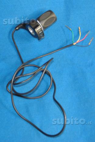

- un acceleratore[(a manopola)(non l ho ancora comprato)]
- un interruttore a chiave
Mi sapete dire per caso come posso fare tutti i collegamenti?
Io volevo comprare un acceleratore a 4 fili così mi tolgo il problema di comprare un controller o il controller lo devo comprare per forza?
l acceleratore deve essere da 4 fili o da 3?

Ma quindi l acceleratore senza controller non serve a niente?
Volevo aggirare il controller perché non voglio spendere tanto.
Mi sapresti dire i collegamenti da fare?

ma una cosa
con questo acceleratore serve comunque la centralina?

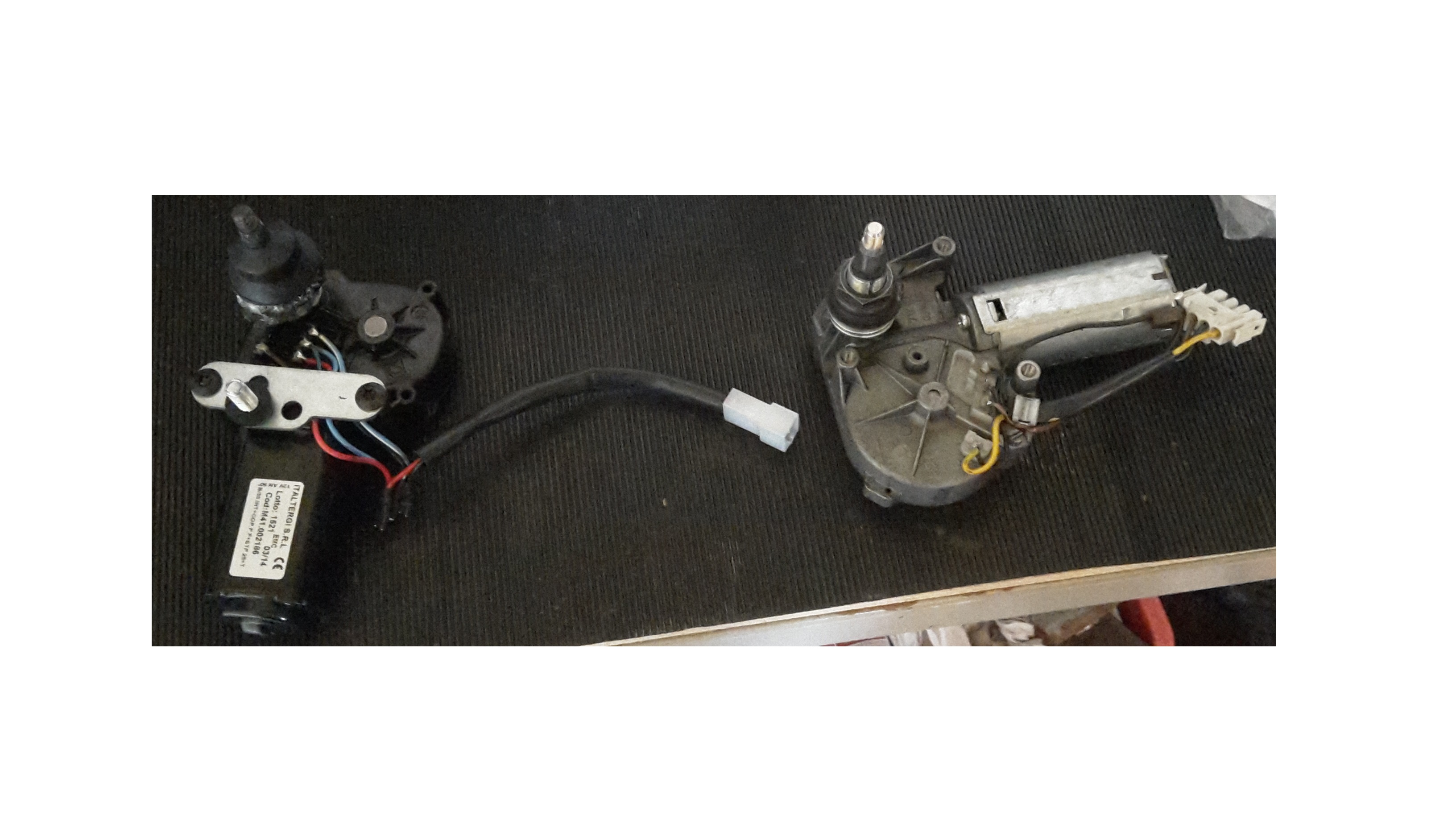

(foto presa da internet)
E il motore che uso è quello nella foto.

eh proprio perché non te ne intendi... non sarà facile!
Qualsiasi tipo di motore vuole un controller, più o meno semplice ma comunque un qualcosa che in base al comando (segnale a bassa potenza che arriva dall'acceleratore) generale l'alimentazione variabile ("di potenza") per il motore.
In foto non si vede bene, ma non mi sembrano motori adatti a una bici elettrica. Leggi le targhe...o fai una foto ravvicinata.
A ok.. ma solo per capire perché quell'acceleratore ha 4 fili quando di solito ce ne sono 3?
Cosa cambia da un acceleratore con 3 cavi a uno che ne ha 4?
Adesso non riesco a fare la foto, c'è li ho in garage appena riesco la faccio.
C'è per caso un controller da pochi spiccioli che fa quel lavoro cioè regolare la velocità?
