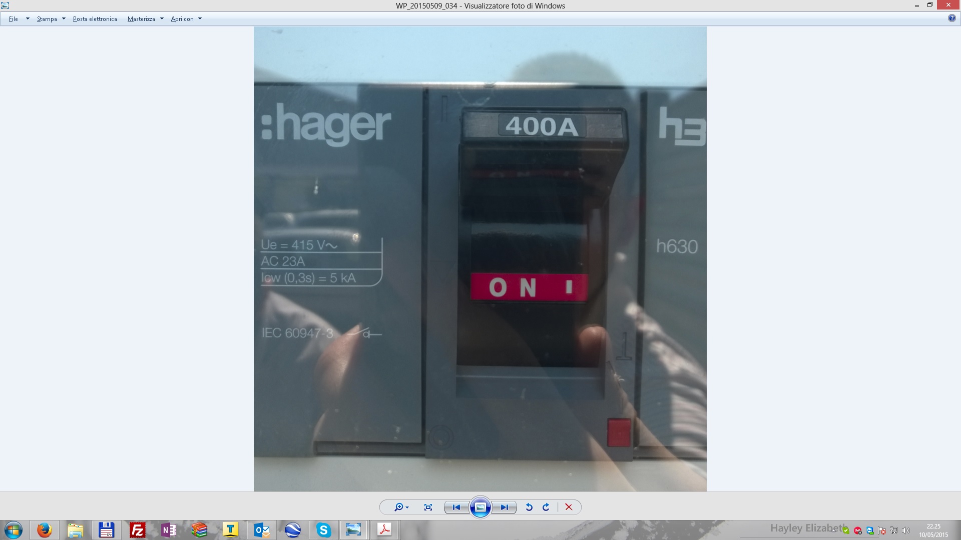

Ciao a tutti!
Ho una perplessità: è possibile che un sezionatore scatolato abbia la ICW?? (allego foto)
Essendo la corrente ammissibile di preve durata, caratterestica degli interruttori di tipo B, che permettono la selettività cronometica nel cortocircuito (in certi casi solo parziale), mi aspetterei fosse una caratteristica degli interrttori magnetotermici scatolati (di tipo B).
Eppure sulla foto dell'interruttore che Vi allego c'è tale caratteristica. Che ne pensate?

enricsecco89 ha scritto:Essendo la corrente ammissibile di preve durata, caratterestica degli interruttori di tipo B
non mi pare proprio
senza il dato riferito a Icw, come faresti a verificare la funzionale protezione del sezionatore ad opera del magnetotermico a monte in relazione ad una corrente di cortocircuito?
ed è subito sera

Ma il sezionatore non protegge dal cortocircuito...
Forse è la corrente di cortocircuito che può supportare entro i 0.3s senza "bruciarsi"?
In questo caso è un sezionatore generale, a valle del contatore Enel.
A valle c'è un interruttore magnetotermico differenziale scatolato con Icu=40KA e Ics=20KA

enricsecco89 ha scritto:Ma il sezionatore non protegge dal cortocircuito...
e dove avresti letto il contrario?
un sezionatore va pur protetto!
non potendo egli interrompere una corrente di cortocircuito, deve almeno resistere senza danneggiarsi ad una determinata sovracorrente (non poi così alta) riferita ad un determinato tempo (abbastanza piccolo), parametri entro i quali l'interruttore di protezione deve avere già aperto il guasto

La Icw insieme alla Icm (potere di chiusura in cortocircuito) è un dato fondamentale per coordinare il sezionatore con la protezione a monte. Poi nella realtà tale coordinamento viene rilasciato dal costruttore nel caso in cui ,interruttore a monte e sezionatore a valle ,siano della stessa marca. In quel caso succede sempre che un sezionatore ( o interruttore non automatico) sia coordinato con l'interruttore automatico a monte fino a un valore di corrente di cortocircuito uguale al potere di interruzione dell'interruttore. Solitatamente i costruttori rilasciano il coordinamento anche con fusibili gG. I sezionatori sono in genere molto piu robusti degli interruttori non automatici della stessa taglia , con valori di icw molto piu alti
