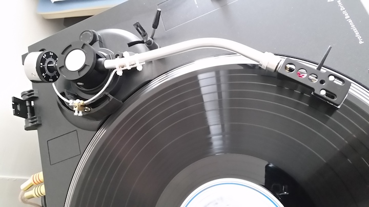

Ieri avevo tempo e faceva molto brutto fuori. Qui ci sono amanti del vinile?
Scartata l'idea di andare a farmi un giro in bicicletta, mi sono messo a giocare con il giradischi. Ho montato tempo fa una bella testina (Audio Technica AT440MLa), però con essa la frequenza di risonanza del braccio+testina è bassina (intorno ai 6 Hz). Ho cercato un po' e sembra che sia una buona idea cercare di smorzare la risonanza ed alzarla in frequenza.

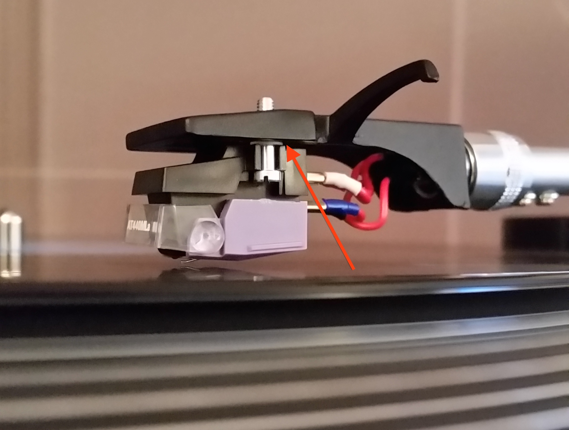

Per quanto riguarda lo smorzamento, ho fatto alcune prove ed ho finito per stampare in 3D un serbatoietto che ha la forma di un settore di corona circolare. Poi con un vecchio raggio da bicicletta mi sono ricavato un braccetto che ho stretto al braccio principale.
Posso regolare facilmente la percentuale di smorzamento facendo in modo che un perno verticale "peschi" più o meno nel liquido.
Per il momento ho usato... del sapone liquido! Non dura a lungo, ma almeno mi sono evitato di oleare tutto durante le prove e gli inevitabili errori. Poi cercherò un olio siliconico adatto (ce ne sono di molto viscosi, anche da 60000 cP).
Dunque, smorzare smorza. Talmente tanto che se ho un disco un po' eccentrico, se lo smorzamento è troppo elevato la puntina esce fuori dal solco perché il braccio non segue l'eccentricità.
Regolandolo un po' meglio, sembra che le risonanze siano in effetti un po' smorzate. Devo capire come misurarle meglio che ad occhio con un disco di test: si vede il braccio che vibra un po' meno. Faccio un'analisi spettrale per vedere come e quanto si allarga un tono ad 1kHz?
Volevo poi alzare la frequenza di risonanza. Qualcuno ha esperienza in merito? Non è facilissimo. Si dovrebbe ridurre il peso a livello della fine del braccio, la testina con la puntina fa 6,5 g, il portatestina viaggia intorno ai 9g. Stampo in 3D un nuovo portatestina cercando di tenerlo leggero leggero?
All'ascolto, mi pare che il risultato sia buono. Cioè, era buono anche prima...

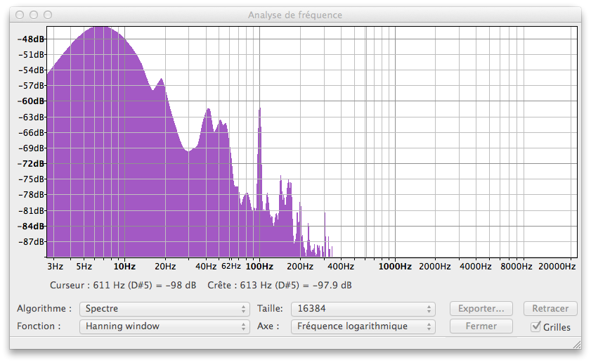

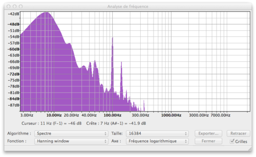

Ecco uno spettro (ottenuto con Audacity) del suono che si ottiene appena dopo aver appoggiato la testina sul disco, appena prima che inizi la prima traccia:
Spettro rumore traccia in assenza di musica, senza smorzamento
Questa è esattamente la stessa misura, nelle stesse condizioni, con smorzamento:
Spettro rumore traccia in assenza di musica, con smorzamento
Sembra che la situazione sia leggermente migliorata, ma non so, basta che uno peschi un po' di rimbalzi meccanici o dia una bottarella al ripiano perché il picco a 7 Hz che indica la risonanza del braccio si alzi o si abbassi. E' sempre molto presente un tono a 100 Hz, che ovviamente arriva dalla rete elettrica, la cosa non mi preoccupa più di tanto perché potrebbe essere dovuta ad un problema elettrico e non meccanico (loop meccanico, etc), da risolvere in altra sede con altri mezzi.

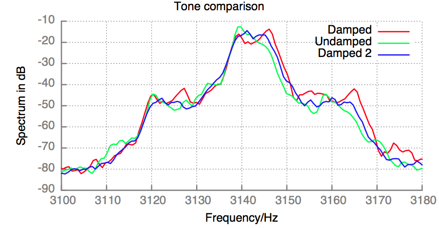

Mi pare invece più interessante esaminare la purezza spettrale di un tono a 3150 Hz presente nel disco di test. Audacity permette di calcolare spettri con 65536 righe e di esportarli (finestra di Hanning), il che mi ha permesso di sovrapporre più curve con Gnuplot ingrandendo l'area interessata (senza dover fare eterodinaggi vari), comparando il braccio non smorzato e con due livelli di smorzamento diversi:
Spettro di tono a 3150 Hz
La riga viene allargata perché esiste una leggera modulazione di frequenza, probabilmente dovuta ad una leggera eccentricità del disco. La si vede osservando lo spettrogramma con una buona risoluzione. Sembra quasi che in assenza di smorzamento la situazione sia migliore:

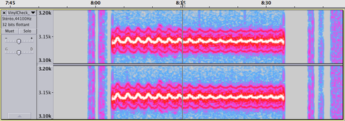

Spettrogramma tono a 3150 Hz, sistema non smorzato

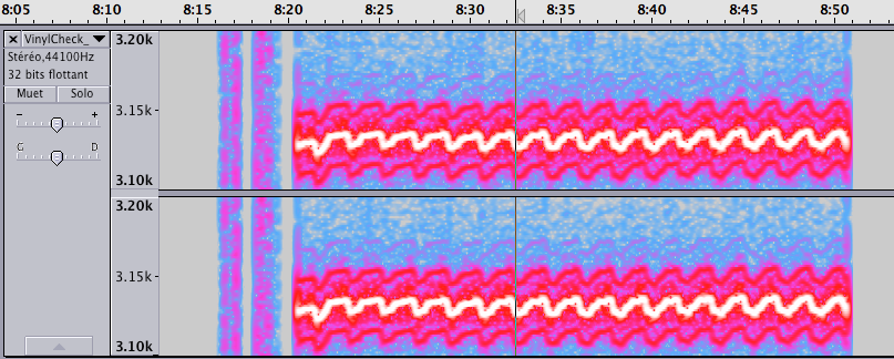

Infatti, quando lo smorzamento è attivo, l'oscillazione tende a rimanere più a lungo:
Spettrogramma tono a 3150 Hz, sistema smorzato
Probabilmente perché quando il sistema è smorzato, la testina fa più fatica a seguire il disco quando è lievemente scentrato e questo genere di difetti viene amplificato.
Qualcuno ha consigli/commenti?

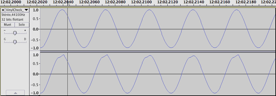

No, la regolazione dell'anti-skating viene proposta utilizzando un segnale a 300 Hz che aumenta progressivamente d'ampiezza. In teoria, bisogna fare in modo che il momento in cui la distorsione diventi udibile sia lo stesso per i due canali (il segnale arriva ad ampiezze in cui è normale che la testina non segua più il solco).
In pratica, anche se cambio l'antiskating non vedo molta differenza, un canale distorce sempre prima dell'altro. La distorsione si vede bene anche con Audacity:

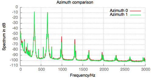

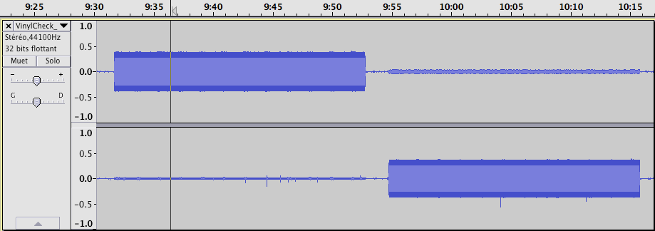

Invece, mi chiedevo come regolare l'azimut. Ci sono delle tracce in cui un tono ad 1kHz viene inviato prima al canale destro da solo, poi al sinistro:
Si vede che la separazione non è la stessa nei due casi (circa 27dB in un caso e 20dB nell'altro). Volevo provare ad inclinare un po' la testina per vedere se la situazione si simmetrizza. Con la AT440MLa come testina, il produttore dichiara 27 dB ad 1kHz.

Ho provato a cambiare l'azimut, mettendo una piccola rondella in plastica sotto una sola delle due viti che fissano la testina al portatestina:
Adesso la separazione fra i canali misurata con Audacity nelle stesse condizioni di cui sopra è più simmetrica (attorno a 23 dB nei due casi).

Confermo parzialmente, sulla base di quanto sopra. :ok: Quello che ho notato è che fra le due regolazioni, se in un caso avevo un leggero sbilanciamento fra i livelli dei canali sinistro e desto in certe sezioni del disco, adesso mi ritrovo lo stesso problema altrove (forse un po' si può compensare con l'anti-skating). Tuttavia, cercare di ottenere una situazione simmetrica per quanto riguarda la diafonia (e non il livello assoluto dei canali) sembra sia un'indicazione affidabile.
