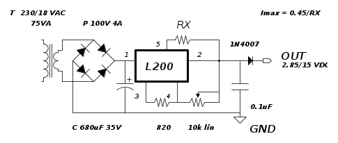

Vista la corrente da erogare, suggerirei il circuito che segue:
E' basato sul regolatore L200, in grado di supportare correnti di 2A se opportunamente dissipato; al circuito andra' poi aggiunto un idoneo trasformatore ( indicativamente 18VAC 4A), un ponte raddrizzatore (4A 100V) ed un condensatore di livellamento.
Con questo circuito avrai a disposizione un alimentatore stabilizzato regolabile in tensione da 2.85 a circa 15V e limitabile in corrente tramite il resistore indicato come RX.
Regolando la tensione e limitando la corrente ai valori d targa indicati dal costruttore della batteria, potrai agevolmente ricaricarla.

Grazie Marco, posseggo già un alimentatore regolabile con quelle caratteristiche. Io volevo farne uno specifico al mio scopo, cioè, che funga solo da caricabatteria da tenere in garage all'occorrenza.

Messaggioda Foto Utentemarco438 » 24 mag 2015, 13:25
sasa53 ha scritto:..... avrei bisogno di uno schema per costruirmi un alimentatore che funga anche da carica batterie per moto.
Mah, stando a quanto hai scritto, mi pare che il circuito postato abbia le caratteristiche che richiedi.
Una batteria al piombo deve essere ricaricata a tensione costante e corrente limitata ad 1/10C e tali caratteristiche si ritrovano nello schema indicato.
Forse sono io che non ho capito che cosa vuoi; in tal caso specifica meglio.

Scusatemi......sicuramente sono io che mi spiego male. Lo schema é per un alimentatore a tensione variabile tramite potenziometro giusto? Io ne vorrei uno non variabile, senza potenziometro, cioè fisso, con uscita 13/13,5/v e 1/1,2A. Attacco spina, attacco morsetti e via....
Domanda da neofita.....se a quello schema si elimina il potenziometro, lo alimento con trasformatore da 15v 2A, che uscita avrò?

Messaggioda Foto Utentemarco438 » 24 mag 2015, 19:29
E' sufficiente sostituire il potenziometro con un trimmer o con una resistenza fissa di adeguato valore.
Non e' detto peraltro che 13/13.5V siano sufficienti per una corretta ricarica; occorrerebbe conoscere con precisione le istruzioni in merito del costruttore.
Mediamente, comunque la tensione di ricarica e' di 13.8V.
