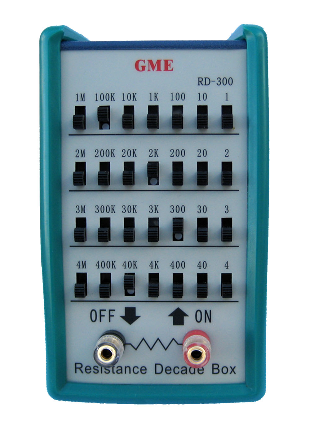

naturalmente dopo aver fatto i calcoli, che danno una buona idea di massima del valore, poi si passa agli strumenti, amperometro e resistance box (per quanto mi riguarda colloco questo strumento subito dopo l'oscilloscopio come importanza)
