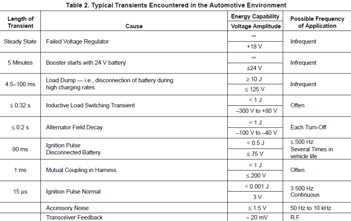

Grazie, sto pensando ad un L7805 con i condensatori in ingresso ed in uscita specificati nel datahseet, e per non sbagliare i rele a 5volt alimentati dal 7805 e "chiusi" a massa su richiesta grazie ad un mosfet piccolo piccolo governato dall uscita del microcontrollore.
Domanda: a che cosa servirebbe l' induttanza in serie alla massa?
il circuito diversamente da quello linkatomi sopra, deve funzionare sia a motore spento che acceso, quindi non avrei bisogno di nessun comparatore. Tanto, la tensione durante il transitorio non scende mai sotto i 9volt, quindi L7805 sarà sempre in condizione di lavorare.
mi spaventa il transitorio da -300volt e da -100volt mostrato qui:
download/file.php?id=35280&mode=view
non vorrei che mi bruciasse il regolatore di tensione dopo 20-30 avvii del motore :D Forse serve a quello l' induttanza??
seconda domanda: stavo pensando (e non ridete! :twisted: ) a mettere un diodo sul positivo, che mi alimenta un condensatore verso massa, e al condensatore collegato L7805. in questo modo quando c è il transitorio, la tensione si abbassa sotto i 12v, il diodo NON conduce dato che il condensatore è carico a 12, il circuito viene provvisoriamente alimentato dal condensatore che inizia a scaricarsi, ma non fa in tempo a scaricarsi perché la batteria risale e il diodo ri-conduce ricaricando il condensatore. come la vedi?

mi pare un idea buona. il 78L05 (con case to92 mi pare) porta 100mA, occhio ad usare quello da 1.5A se ci alimenti anche i relè, metti il diodo in antiparallelo sulle bobine dei relè.
konig87 ha scritto:mi spaventa il transitorio da -300volt e da -100volt mostrato qui:
Eh questi transitori essendo sporadici sono difficilmente controllabili e così anche il comportamento del circuito, essendo però veloci ci si può anche mettere al riparo con un piccolo passabasso, senza cercare capacità eccezionali.
Lo scopo dell'induttanza sul negativo, essendo questo un filo continuo tra la massa dell'auto ed il tuo circuito, potrebbe portare picchi appunto molto veloci di tensioni elevate sul circuito stesso i quali possono provocare facilmente la lettura incontrollata di ingressi del micro, problema che non si sente sul positivo essendo interposto lo stabilizzatore.
konig87 ha scritto:mettere un diodo sul positivo, che mi alimenta un condensatore verso massa, e al condensatore collegato L7805.?
In linea generale potrebbe servire, ma come ti dicevo prima la caduta di tensione all'avvio del motore dura parecchi secondi, non riusciresti a mantenere la carica del condensatore per tento tempo, inoltre perderai altri 0.6/0.8V sul diodo. non ti preoccupare però che se alimenti il tutto a 5V non avrai di questi problemi.

Va bene. Per questo il diodo e' corretto e (personalmente) lo raccomando, oltre (attenzione!) ad una resistenza tanto alta quanto possibile a permettere la necessaria corrente al circuito. Spesso si ignora questo aspetto del filtro passa basso. Al valore di tale resistenza va sottratto il valore della resistenza equivalente dell'induttanza di filtro. Sono tutti valori da determinare strettamente con l'oscilloscopio affinche' il filtro sia ottimale.
Nella pratica ho notato che un ulteriore efficacia ai disturbi si ottiene ponendo la R (dimezzata) sia sul positivo che sul negativo. Non ho chiara una spiegazione teorica per questo fenomeno.
