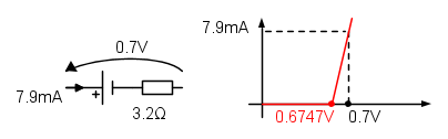

3) Diodo modellato da tensione fissa piu` resistenza in serie (e` un modello lineare a tratti). Del tuo diodo sai che quando e` attraversato da 7.9mA ti da` una VD=0.7V. Inoltre sai anche che la sua resistenza differenziale vale 3.2ohm (peraltro non leggo bene la tensione di alimentazione e nel calcolo della resistenza differenziale dovrebbe anche esserci un fattore \eta).
Allora il modello lineare a tratti del diodo diventa
La pendenza della retta del diodo e` di 1/3.2ohm e usi il modello localmente intorno al punto di lavoro. In questo caso puoi fare un equivalente Thevenin dei tre diodi, resistenza che li polarizza e tensione di alimentazione, e ottieni
La resistenza e` scesa perche' c'e` in parallelo anche la R di alimentazione da 1kohm. La tensione a vuoto e` quella dei tre diodi che conducono. A questo circuito equivalente colleghi il tuo carico e vivi felice, trovi la tensione effettiva sui diodi e quella sul carico e` ancora quella sui diodi, non si fanno approssimazioni circuitali se non sul modello del diodo.
4) Ultimo modo non e` piu` un esercizio di piccolo segnale, e` una analisi non lineare. Dal circuito originale, quello in cui ti dicono che la tensione su ogni diodo e` di 0.7V e la corrente e` di 7.9mA trovi i parametri del modello non lineare del diodo, supponendo ad esempio di essere a temperatura ambiente. Non metto il fattore \eta perche' pare che sul tuo libro non sia considerato.
V_D=V_T \ln(I_D/I_S) \rightarrow 0.7\text{V}=26\text{mV}\ln(7.9\text{mA}/I_S) da cui si ottiene I_S=16\text{fA}. Ora che si ha il modello del diodo, di cerca l'equivalente Thevenin di tutto quello che c'e` fuori dai diodi, compresa la resistenza di carico, e si ha la parte sinistra di questo schema, cui si collegano i tre diodi (parte destra del disegno) che sono caratterizzati da un modello esponenziale con V_T=26\text{mV} e I_S=16\text{fA}.
Fai una equazione alla maglia con la corrente come incognita e ottieni
V_{eq}=I_D R_{eq}+3 V_T \ln(I_D/I_S) \rightarrow 5\text{V}=500\Omega\times I_D+3\times 26\text{mV}\times\ln(I_D/16\text{fA})
Questa e` una equazione non lineare risolvibile solo in forma numerica, ad esempio puoi ricavare ID come funzione di se' stessa e iteri. La corrente nei diodi viene 5.85mA, la tensione sui diodi e quindi sull'uscita e` di 2.076V.
Questa tensione e` da confrontare con quella che si ottiene dal metodo 3, e differisce di pochi millivolt.
