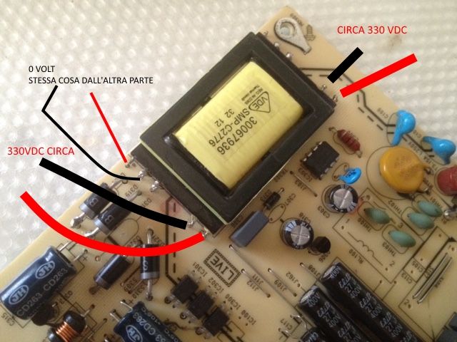

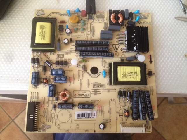

salve a tutti...non riesco piu a venirne a capo...è normale che nel primario mi ritrovi 330 vdc circa e nel secondario di entrambi i trasformatori (Siglati : SMP-C2776 ) mi trovo 0 volt?
Ho gia verificato i Diodi nel secondario del trasformatore...ce ne era solo uno in corto (D319 vedi schema)
ho sostituito tutti i condensatori elettrolitici dopo il trasformatore ma non è cambiato nulla...
Ho sostituito (ovviamente perche erano in corto) il :
ICE3BR0665J = IC303
FQPF10N60C = Q204
SG6742HR = IC201 (SMD si trova nel retro)
1N4148W = D202
100 ohm SMD = R212
e fino ai 2 trasformatori la tensione arriva...ma si ferma li...
ALLEGO IN ALLEGATO PDF CON SCHEMA E SERIGRAFIA

carlomusumeci ha scritto:ICE3BR0665J = IC303
SG6742HR = IC201...
Controlla se arriva alimentazione a questi due integrati!

Messaggioda Foto Utentecarlomusumeci » 10 giu 2015, 22:05
SG6742HR = IC 201 arrivano 2.2 volt
ICE3BR0665J = IC303 arrivano dai 12 ai 15 V...
sembrano un po pochi quelli nell'IC 201

Messaggioda Foto Utenteabusivo » 10 giu 2015, 22:43
Bisogna andare a ritroso, con il monitor che mi ritrovo, per me, è un impresa!

Messaggioda Foto Utenteabusivo » 10 giu 2015, 23:03
Controlla Q306 BC327 e vedi se c'è tensione sul suo emettitore.

Messaggioda Foto Utentecarlomusumeci » 11 giu 2015, 12:51
Ahahah Vabene...sull'emettitore mi trovo la stessa tensione del pin 7...2.2 volt

Messaggioda Foto Utenteabusivo » 11 giu 2015, 13:26
carlomusumeci ha scritto:...sull'emettitore mi trovo la stessa tensione del pin 7...2.2 volt
Casomai quasi 3 V!
Va da se che devi andare a controllare la tensione a monte di D326 verificando la presenza della VCC Main.
No VCC? No Party!

Allora:
ho trovato un programma che mi fa vedere bene lo schema ma lo guardo come in un display di un cellulare!
Ad ogni modo hai detto che U303 è alimentato.
Ne consegue che sul nodo formato da D305, D302, D327 più un condensatore c'è tensione.
Quindi le due freccette contraddistinte con VCC_MAIN e VCC_MAIN_12 forniscono alimentazione ai vari stadi.
Io procederei così:
Verificherei la presenza della VCC sull'anodo di D326, se non c'è dissaldalo perché ci potrebbe essere o un corto dopo(forse C318/320?) oppure il guasto originale ha fatto fondere qualche micro pista sul PCB.
Forse nei condensatori C318 e C320 nel guasto sono stati investiti dai 400 VCC che arrivano sul trasformatore?
Controllali.
Dubito che L306 con in parallelo una resistenza da 100 ohm possano essere danneggiati ma sono tra i sospettati.
Q306 l'hai controllato, dissaldandolo naturalmente?
