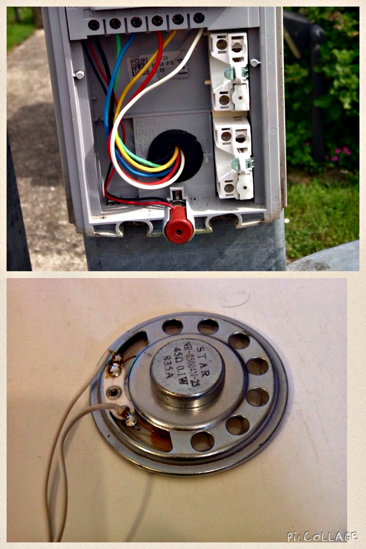

Non è possibile che, se si guasta l'altoparlante del citofono posto esterno si debba sostituire tutto.
Chi può aiutarmi a trovare un altoparlante compatibile. Grazie.

Effettivamente trovare un altoparlante da 45 Ω non è facile, ma sei sicuro che sia proprio l'altoparlante guasto?
:shock:

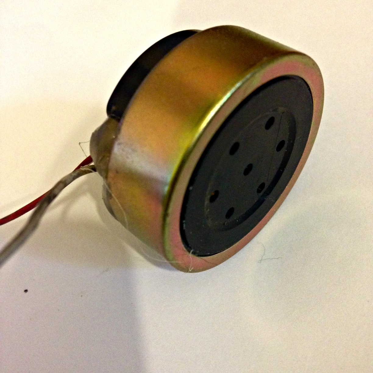

Ho provato con un altoparlante telefonico, e funziona, ma è troppo profondo.

Si sente più piano, ma si sente. (156 ohm, contro 45 )
Ho visto sul sito: http://www.ebay.it/itm/LAUTSPRECHER-45- ... 53fb450c8c, ma non danno misure dei componenti.

Messaggioda Foto UtenteSediciAmpere » 14 giu 2015, 18:38
Ho cercato, li produce anche la Visaton:
http://www.visaton.com/en/industrie/klein/k50_50.html
ci sono di vari diametri
