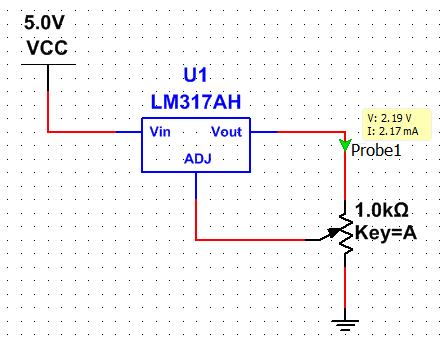

Sono alle prese con un LM317A e non avendolo mai usato ho un dubbio sul funzionamento. Ho capito che tra il terminale di Output e di Adjust vengono mantenuti 1,25 V e scegliendo in maniera opportuna le resistenze posso scegliere il valore di tensione che desidero, e fin qui ok.
Il mio dubbio sorge leggendo il datasheet.
http://www.ti.com/lit/ds/symlink/lm117.pdf
Viene riportato che la "Current limit", quando (V_in - V_out) <= 15 V e nel caso di NDT Package, va da un min. di 0,5 A a un max di 1,8 A.
Questo, per quanto ho capito io, impone dei limiti sul carico in uscita, ovvero: se avessi un potenziometro da un 1 kohm per settare la tensione che desidero, la corrente in uscita (sul terminale di output) sarebbe di circa 2,17 mA, e quindi minore dei 500 mA, come riporta il datasheet.
Eppure, in molte applicazioni e circuiti che ho visto, vengono utilizzate resistenze (o comunque carichi) anche con una resistenza ben più grande di 1kohm e quindi con una corrente anche inferiore a 2,17 mA.
Forse mi sto sbagliando con questi ragionamenti? Forse ho interpretato male il datasheet?

Quella e` la minima corrente massima, quando il case e` dissipato bene. Vuol dire che se lo monti correttamente ti puo` dare (nelle condizioni indicate) fino a quella corrente.
Il valore delle resistenze invece si determina con la massima corrente minima: il regolatore per funzionare correttamente deve erogare almeno 5mA, oppure 10mA, dipende dai modelli. Se metti 10mA non sbagli mai.
Se fai un circuito come hai disegnato rischi di bruciare il potenziometro, meglio mettere una R fissa fra uscita e adj. Inoltre meglio buttare i simulatori finche' non si e` imparato bene l'elettronica

Quindi la resistenza connnessa tra l'output e il terminale di adjust serve essenzialmente per regolare la corrente desiderata in uscita, purchè questa si mantenga al di sopra dei limiti previsti, diciamo 10 mA.
A questo punto il potenziometro va connesso tra l'adjust e la massa, con il terminale di wiper connesso o a massa o all'adjust, giusto?

R1 non per regolare la corrente di uscita, ma per avere una corrente costante, di valore 1.25V/R1, corrente che viene poi fatta passare attraverso il potenziometro, che genera una tensione variabile a seconda della sua posizione.
Con lo schema che hai messo rischi di bruciare il pot perche' se porti il cursore tutto verso l'alto hai una tensione di 1.25V ai capi di una resistenza molto piccola e la corrente puo` diventare eccessiva per il pot.

IsidoroKZ ha scritto:Con lo schema che hai messo rischi di bruciare il pot perche' se porti il cursore tutto verso l'alto hai una tensione di 1.25V ai capi di una resistenza molto piccola e la corrente puo` diventare eccessiva per il pot.
Ottima osservazione! Non ci avevo proprio pensato. Ho ancora molto da imparare

Si esatto. Se ad esempio ho un potenziometro da 200 ohm, fatto per reggere al max 1/4 W, e gli mando gli 1,5 A che può fornirmi l'LM317 è chiaro che lo brucio del tutto
