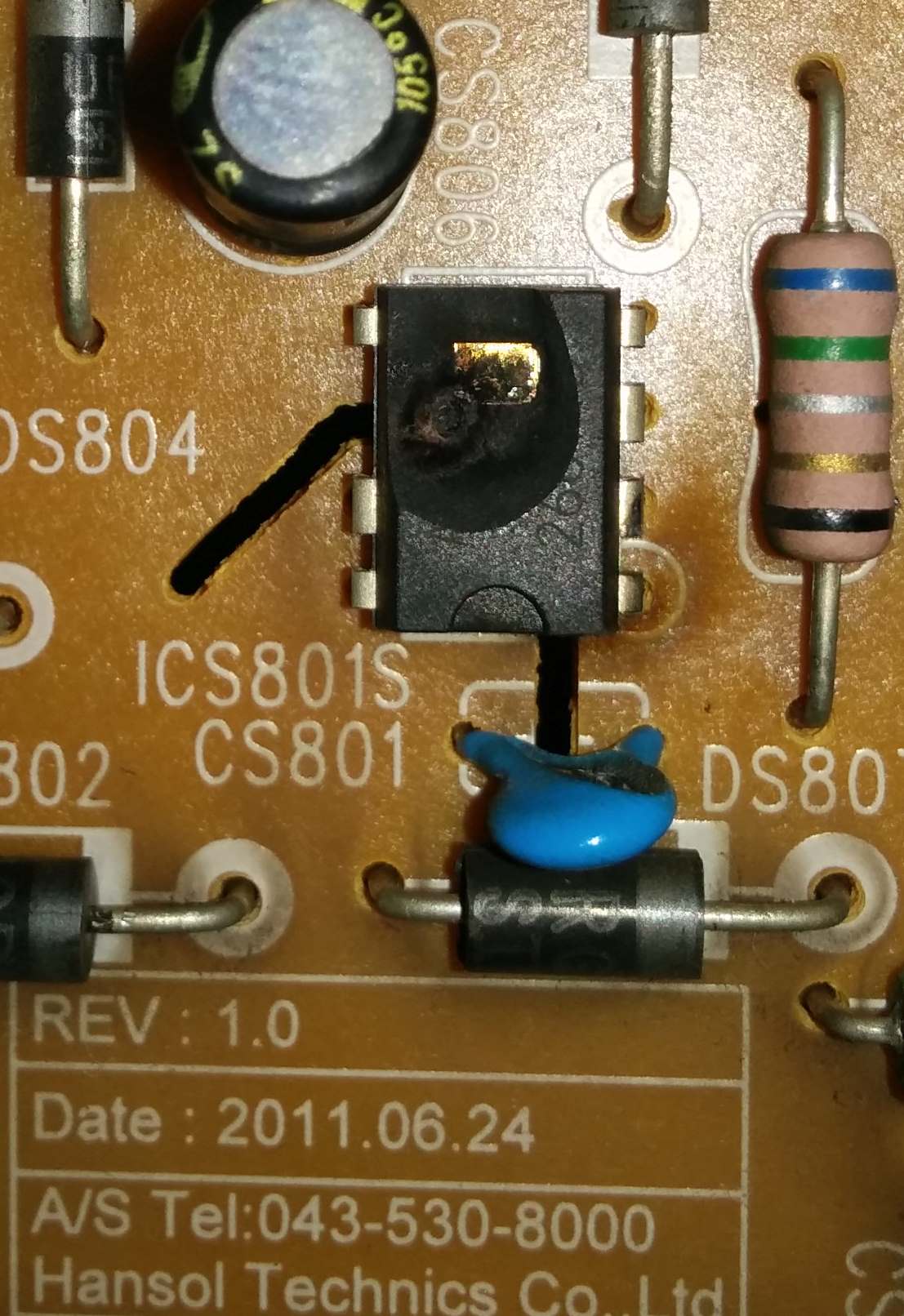

Messaggioda Foto Utentepeppe85 » 20 giu 2015, 13:42
salve a tutti, qualcuno sa/ha/può indicarmi dove posso trovare lo schema di un alimentatore tv samsung BN44-00482B, allego immagine del particolare bruciato, come potete vedere non si può risalire alla sigla.
grazie mille

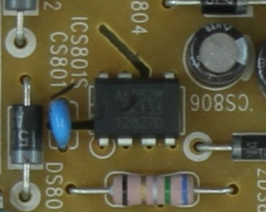

Non entro nel merito dello schema elettrico, ma l'integrato dovrebbe essere "A6052M" ti metto il link del datasheet: http://www.semicon.sanken-ele.co.jp/sk_content/str-a605xm_ds_en.pdf

Messaggioda Foto Utentepeppe85 » 20 giu 2015, 14:28
grazie mille! ho provato anche io a cercare delle immagini ma non ho trovato nessuna in cui si leggesse la sigla
