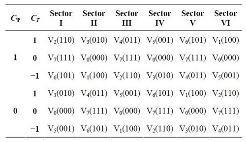

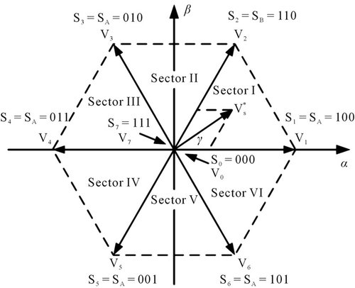

Ciao a tutti,
non riesco ad intuire come lavora un inverter con controllo tipo Switching Table Direct Torque Control (ST-DTC) su un motore asincrono. Chi mi aiuta? Grazie!!!

Come funziona l'algoritmo che permette di scegliere il vettore da applicare? Seguono alcune immagini per seguire meglio la trattazione. Grazie come sempre per ogni suggerimento che vi sentirete di darmi!!!
