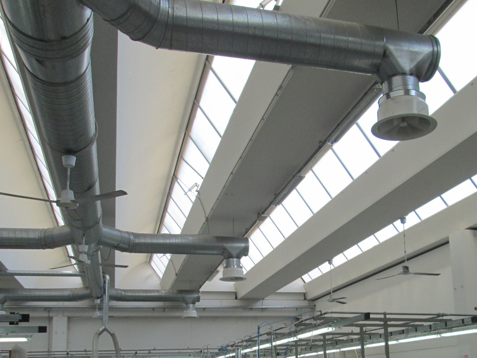

Buongiorno, devo progettare un impianto di rivelazione e segnalazione incendi in un capannone industriale esistente un po' particolare e che mi crea qualche problema di rispetto della normativa.
La copertura del capannone alterna delle fasce a copertura piana (larghezza 1m) ad H=5.1m a shed con larghezza 1.9m ed altezza nel punto più alto pari a 6.45m, quindi l'altezza dello shed Hs > 0.15H.
In zone limitate posso andare ad installare le barriere lineari trasversalmente agli shed (raddoppiano le barriere rispetto al normale) rispettando il limite di posa delle barriere Hs<0.25H.
Nella maggior parte del capannone sono presenti dei canali dell'aria a soffitto che mi impediscono l'installazione delle barriere in senso trasversale, l'unica soluzione sarebbe installare una barriera per ogni shed, ma oltre ad essere molto oneroso (una barriera ogni 2.9m), mi è stata sconsigliata da un paio di costruttori perché i raggi solari che entrano dagli shed generano molti falsi allarmi (esperienze precedenti).
Impianti in aspirazione sono stati scartati fin da subito, sconsigliati visto che i luoghi sono abbastanza polverosi.
Siamo tornati alla soluzione con i classici rivelatori puntiformi.
Non riesco a rispettare il punto 5.4.3.5, in cui mi chiede 1m di distanza orizzontale dal colmo dello shed (andrei a posizionarlo nella zona di copertura piana sottostante).
Pensavo di andare ad installarlo sul lato dello shed con meno pendenza, ricalato 50cm dal colmo.
Sezione.pdf
(4.72 KiB) Scaricato 27 volte
Avete qualche idea o suggerimento?

Dalla foto e dalla sezione non riesco a capire cosa intendi per
clanis ha scritto:Pensavo di andare ad installarlo sul lato dello shed con meno pendenza, ricalato 50cm dal colmo.
Nella foto pare la parte cieca, nella sezione la parte vetrata

Si, effettivamente la sezione non risponde alla realtà, il lato con pendenza minore è quello cieco, è li che andremo ad installare i rivelatori.
Già prevista la staffa per l'installazione dei rivelatori.
