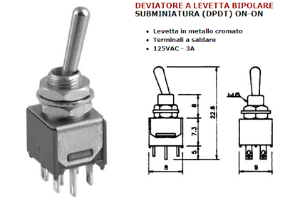

Salve ragazzi ho un quesito da porvi.
Avrei bisogno di creare un circuito con le seguenti caratteristiche e vorrei conferme.
Necessito di un pacco batterie che eroghi 24 volt
Quidi ho pensato a due batterie al piombo da 12 collegate in serie ( fin qui tutto facile )
Ora però dovrei poterle collegare ad un trasformatore che le tenga sotto carica a 12 volt !
Il problema sorge perché a questo punto il collegamento andrebbe fatto in parallaelo ma così facendo andrebbero in corto.
Ho pensato all'utilizzo di diodi ( o di un relè che scambi i circuiti da serie a parallelo )
Preferirei una soluzione diodi ma messi come ?
Chi mi sbroglia la confusione che ho ?
Grazie mille
Daniele

djdanielb ha scritto:Ora però dovrei poterle collegare ad un trasformatore che le tenga sotto carica a 12 volt !
Un trasformatore (che fornisce tensione alternata) non e' in grado di caricare una batteria; poi ci vuole una tensione superiore ai 12V.

dunque si il trasformatore sarebbe raddrizzato con tanto di condensatori
lo schema vedo è stato fatto con un relè.
mi chiedo nessuna soluzione con diodi ?

Messaggioda Foto Utentemarco438 » 4 lug 2015, 13:32
Il trasformatore, anche se "raddrizzato con tanto di condensatori" non basta; serve un circuito a tensione costante e corrente limitata.
Si si puo' fare con un rele' ma molto piu' semplicemente con un deviatore come questo:
Un diodo lo metterei ma solo per evitare la scarica delle batterie sul caricatore.
