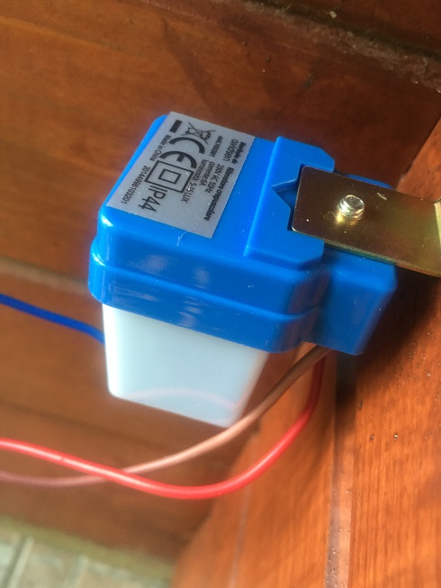

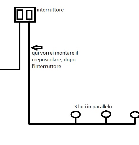

Salve,
sono nuovo del forum e un saluto a tutti :ok:
me la "cavicchio" nel fai da te casalingo, ma questa volta non ne vengo a capo.
ho acquistato un crepuscolare, ho allegato modello ed il suo schema di montaggio.
ho anche allegato lo schema (scusate la semplicità) di quello che vorrei realizzare.
premessa:
Ho un interruttore monofase dove ho due interruttori di cui uno comanda il cavo che alimenta 3 lampadine in giardino, interruttori ai quali ho collegato solo il cavo marrone, quello blu e giallo (terra) vanno diretti.
quindi, come da schema da realizzare a monte ho un interruttore e vorrei posizionare il crepuscolare subito dopo l'interruttore in modo da attivare il tutto o meno quando ne ho bisogno.
non ci sono riuscito...
prove fatte:
- senza il crepuscolare attaccato, se stacco e riattacco sia il "marrone con il marrone",
che "il blu con il blu", le luci si accendo e spengono, quindi uno dei due cavi dovrebbe essere indifferente da usare come "stacca e attacca".
- mi hanno detto di collegare "il marrone in diretta" (senza passare dal crepuscolare) "il blu con il blu del cavo, con il blu del crepuscolare ed con il rosso del crepuscolare" ma se attacco l'interruttore le luci si accendono sempre
- ho provato a invertire, con gli stessi collegamenti, il marrone con il blu, ma le luci si accendono sempre
- ho collegato "il marrone in diretta" (senza passare dal crepuscolare) il blu con il blu del crepuscolare ed il rosso con il blu del cavo, ma le luci si accendono sempre
HELP! :? :-)
Questo è il modello del crepuscolare
questo è lo schema del crepuscolare
questo è lo schema di quello che vorrei realizzare
schema impianto.jpg (24.58 KiB) Osservato 41860 volte

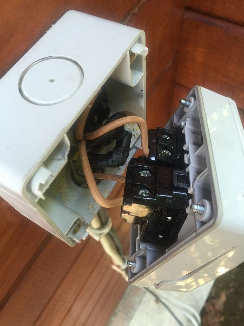

Messaggioda Foto Utentemaxcapo » 4 lug 2015, 9:33
questo è l'interruttore a monte,
solo il marrone passa per l'interruttore mentre il blu ed il giallo sono diretti.
Il giallo se non ricordo male, non è stato montato sulle luci del giardino.
Non mi ricordo, ma nelle 3 luci esterne è indifferente se il marrone ed il blu sono stati collegati
a destra o a sinistra dei morsetti, giusto? non dovrebbe influire.
Il crepuscolare dovrebbe "staccare" e "riattaccare" il flusso di corrente su un cavo, per cui se è cosi dovrebbe andare bene come ho montato le luci,
credo...

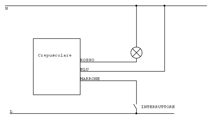

Messaggioda Foto UtenteMassimoB » 4 lug 2015, 11:39
Prima di tutto preciso che devi interrompere la fase (cordina marrone) e non il neutro, poi devi portare il neutro al crepuscolare se no non funziona.
Colleghi il marrone che arriva dall' interruttore la fase del crepuscolare (marrone anche essa) e colleghi la cordina che arriva dalla lampada (fase non il neutro) al rosso del crepuscolare.

[6] Re: Montaggio Crepuscolare, collegamento cavi
Messaggioda Foto UtenteOrionis » 4 lug 2015, 11:47
Non sono un elettrotecnico per cui magari scrivero' castronerie, ma ho montato anch'io un crepuscolare, con qualche tentativo ed anche un bel cortocircuito sulla 220.
Innanzitutto, non puoi fare passare solo un filo nel crep, come da tuo schemino.
Il crep si deve alimentare dalla 220 per cui vuole entrambi i fili, marrone e blu (la terra ora non la consideriamo), come anche da foglietto illustrativo.
Il foglietto credo anche che abbia un grave errore nelle definizioni in quanto nomina il marrone come neutro (mentre é la fase), salvo poi collegarlo a 'L' che sta appunto per fase.
L'inverso per il blu.
Non puoi quindi prendere solo il marrone che ti arriva dall'interruttore, ma devi portarci anche un blu.
Alle lampade devi portare il filo rosso (fase) che esce dal crep e un blu (neutro)
Attenzione poi a collegare in maniera corretta i fili ai morsetti interni del crep; devi rispettare l'ordine sicuramente indicato vicino ai morsetti di ingresso e uscita. Se inverti una coppia di cavi, quando il crep interviene per alimentare il carico ottieni un corto e un bel botto! (come é successo a me :oops: )
Salvo errori od omissioni.
Auguri

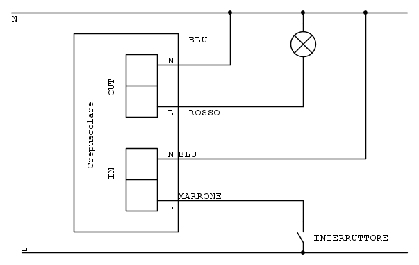

Messaggioda Foto UtenteOrionis » 4 lug 2015, 12:32
Ho visto il messaggio di Foto UtenteMassimoB dopo l'invio del mio.
Se posso permettermi, riporto il suo schema con l'aggiunta delle connessioni interne al crep per ribadire quanto sia fondamentale rispettare esattamente la sequenza dei fili per evitare corti.
Nemmeno gli Dei possono nulla contro la stupidità umana ?

Messaggioda Foto Utenteattilio » 4 lug 2015, 14:41
Foto UtenteOrionis, a che crepuscolare fa riferimento il tuo disegno?
il morsetto "N" (passante) sull'uscita credo di non averlo mai visto, di solito sono dispositivi a 3 morsetti
e comunque quel collegamento non ha senso, il neutro sul morsetto "out" si va a ricollegare alla linea e quindi è un "in"
