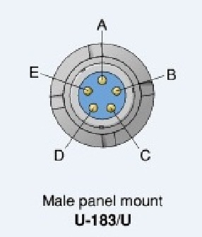

Salve a tutti,
sto cercando di adattare un microfono a questo TRX con connettore Nato U183, il pin C (in basso a DX) verso massa è il PTT (e funziona) non riesco ad identificare l'ingresso microfonico ed in ogni caso con una cornetta H350 e un microfono Motorola HMC1035C non funzionano (ho provato tutte le combinazioni possibili), probabilmente manca la compatibilità (impedenza / livello segnale).
Qualcuno sa darmi un modello compatibile o le caratteristiche che deve avere questo microfono per essere compatibile con questo TRX?
73
Antonio
