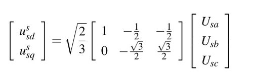

Salve a tutti,
ho trovato questa trasformazione in una tesi. E ho dei forti dubbi che sia corretta, mi riferisco ai segni della II riga. Che mi dite? Grazie!!!

Messaggioda Foto Utenteafz » 7 lug 2015, 1:11
Ciao, sì direi proprio di sì, i segni della seconda riga sono invertiti

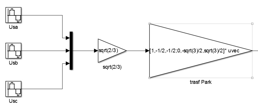

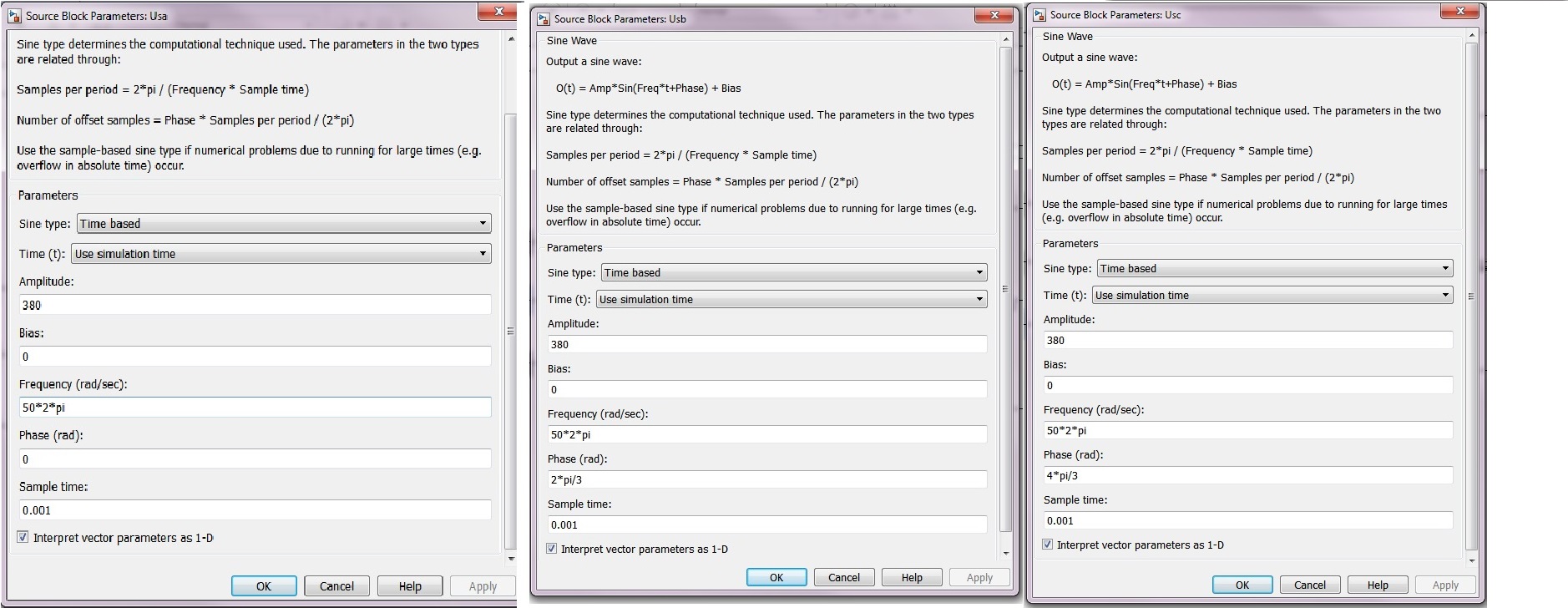

Messaggioda Foto Utenteabj79 » 7 lug 2015, 9:39
Allora diventa un problema: nella mia simulazione in simulink se metto i VALORI GIUSTI (cioè con gli elementi della II riga invertiti di segno rispetto a quanto postato prima) il mio motore va al contrario! ?%
Chi mi ci dà un'occhiata?
Como posso far "tornare" la cosa?
Ecco i valori impostati nei generatori d'onda.
Posto quanto realizzato: dove sbaglio?

Messaggioda Foto Utenteabj79 » 7 lug 2015, 9:44
afz ha scritto:Ciao, sì direi proprio di sì, i segni della seconda riga sono invertiti
Grazie, anche se è banale avevo bisogno di una conferma sicura!!! Posso chiederrti qualche dritta in simulink?

[5] Re: Trasformazione di Park
Messaggioda Foto Utenteafz » 7 lug 2015, 9:55
Ciao, purtroppo sono di frettissima, ma così ad occhio ti suggerirei di provare a mettere come fasi della fase B e C i valori
-2\pi/3 e -4\pi/3, anzichè 2\pi/3 e 4\pi/3. Così il motore nella simulazione dovrebbe girare giusto.

Messaggioda Foto Utenteabj79 » 7 lug 2015, 10:18
afz ha scritto:Ciao, purtroppo sono di frettissima, ma così ad occhio ti suggerirei di provare a mettere come fasi della fase B e C i valori
Spero di non aver detto scemenze :D
funzia, funzia! :ok:
Grazie!

Messaggioda Foto Utenteabj79 » 7 lug 2015, 10:22
Chissà perché però coi segni degli sfasamenti al verso giuso non mi torna, eppure i segni nel resto della simulazione vanno bene!

Messaggioda Foto Utentesebago » 10 lug 2015, 16:05
abj79 ha scritto:segni degli sfasamenti al verso giusto
ripescando sul fondo del barile della memoria, mi pare di ricordare che gli angoli di sfasamento sono considerati positivi se valutati in senso antiorario. Mi pare...
