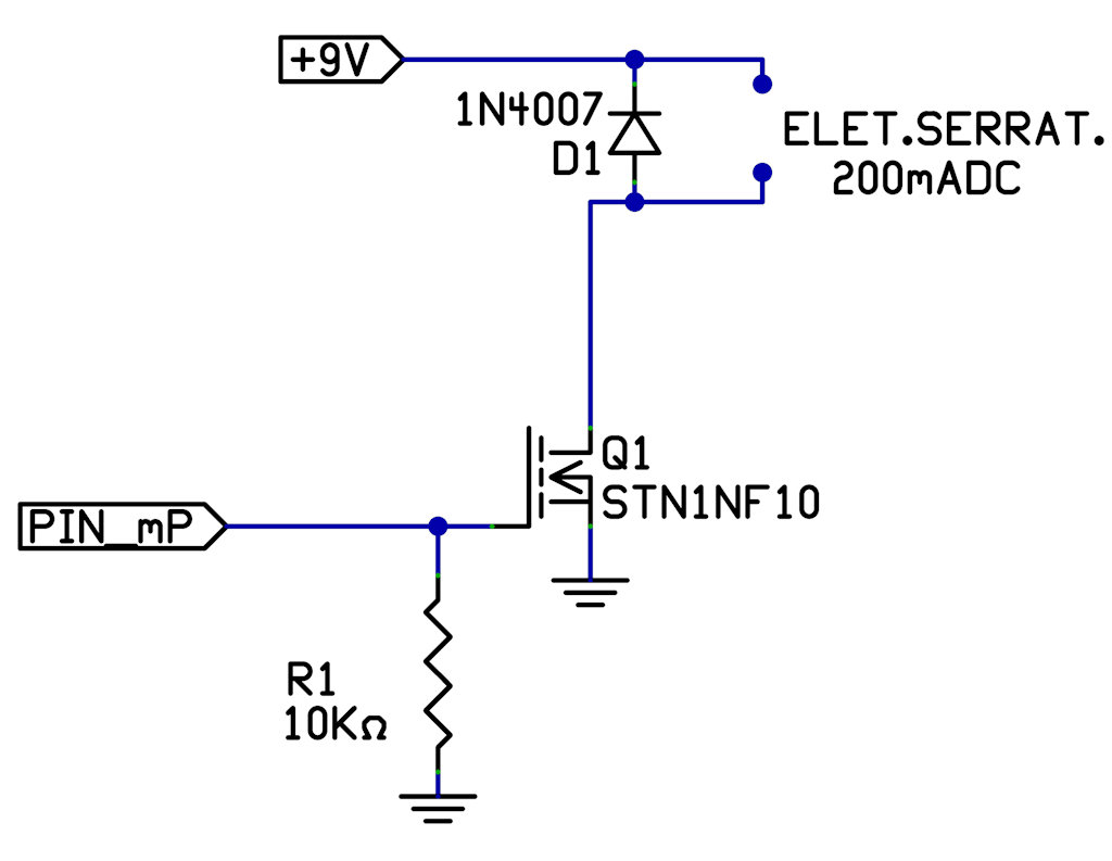

Salve,
devo azionare una piccola elettro serratura, assorbimento max 200mADC, con un mP Atmega8
ho usato il mosfet STB1NF10
http://docs-europe.electrocomponents.com/webdocs/10e8/0900766b810e87de.pdf
, il diodo sull'out va messo comunque? grazie.

Si, se vuoi preservare il mosfet.

ed il il collegamento diretto con il mP solo con la resistenza da 10K tra gate e massa?

Che io sappia la resistenza va in serie, non in parallelo, e bisogna accertarsi che il segnale del PIC sia sufficiente per sbloccare il gate, questo dipende dalle caratteristiche del Mosfet. Quelli che si accontentano di 5V vengono detti "logic level".

questo ha una VGS(th) che va da 2V a 4V...

Guarda bene che sia il valore di saturazione e non di sblocco.
