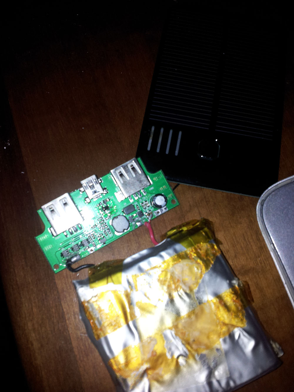

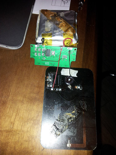

Buon pomeriggio.
Vi scrivo perché tempo fa ho acquistato un powerbank con pannello solare (una cineseria) che dopo poco che lo avevo in casa, senza usarlo, si è rotto. Le batterie si sono gonfiate e si è aperto il case. Scritto al venditore me ne ha mandato un altro senza batter ciglio.
Ora quindi ne ho due, uno integro e l'altro a pezzi.
La mia domanda è:
posso, eliminando le batterie, usare quello rotto come carica batterie solare?
Non ho idea di che tipo di pannello solare sia. Le specifiche sono:
Output capacity: 18,5Wh (5000mAH)
Input: 5V, 1A
USB Output: Out1 5V,1A Out2 5V, 500mA
Charging time: 8,5 Ore
Allego un paio di foto per presentarvi il "cinesotto" :D
Prima foto
Seconda foto
Grazie a tutti per le risposte.

Ho fatto la prova di staccare la batteria.
Ho messo il cinese al sole e ho misurato la tensione all'uscita dal pannello solare.
Sono arrivato a misurare fino a 1,8V.
Quindi mi sono convinto a collegare il cell e vedere se la carica arrivava e sembra di si.
Questo per concludere il post.

Messaggioda Foto Utentemarco438 » 19 lug 2015, 11:40
Non ho ben capito la manovra che hai fatto (magari spiegati meglio) ma se in uscita ottieni 1.8V, come pensi di poterci caricare il cellulare che richiede 5V (e circa 1A)?

Ho semplicemente scollegato il pacco batterie.
L'ho messo al sole e ho misurato la tensione ai capi dei fili che escono dal pannello.
La tensione era quella che ho indicato.
Poi ho richiuso tutto e, rimettendolo al sole, ci ho collegato il cell in carica. Il cellulare segnava la ricarica in corso. Pensi che era un'indicazione sbagliata? Usandolo potrei causare danni al cellulare?

Rimane il fatto che quel pacco batteria gonfio è un serio rischio, fossi in te provvederei a smaltirlo in fretta nelle apposite raccolte. Penso che senza la batteria la ricarica del cellulare è comunque lentissima per via della poca energia fornita dal pannello solare, anche se dubito che avvenga sinceramente.

TizianoLappa ha scritto: Pensi che era un'indicazione sbagliata? Usandolo potrei causare danni al cellulare?
Si, l'indicazione non puo' essere considerata valida; per il cellulare non mi preoccuperei, vista la tensione e corrente in gioco.
E' comunque inutile continuare a provare perche' la carica avviene tramite le batterie e non tramite il pannello, preposto solo alla ricarica delle stesse (sempre che il circuito annesso funzioni).

Per quanto riguarda la carica, secondo voi non può andare.
E se mettessi un altro pack di batterie? Che batterie dovrei usare?

Non e' questione di batterie; quel circuito e' probabilmente danneggiato, quindi difficilmente otterresti risultati apprezzabili.
Se comunque vuoi provare rimetti batterie dello stesso tipo di quelle che c'erano e spera nella divina provvidenza. :mrgreen:

Foto Utentemarco438 non metto in dubbio quello che dici.
Mi piacerebbe solo capire perché secondo te il circuito è danneggiato.
Le batterie erano gonfie ma l'involucro non era danneggiato e non c'erano perdite. Inoltre il tutto non è mai stato usato.

Avevo capito che c'era stata fuoriuscita di liquido; comunque non ti resta che provare. :D
