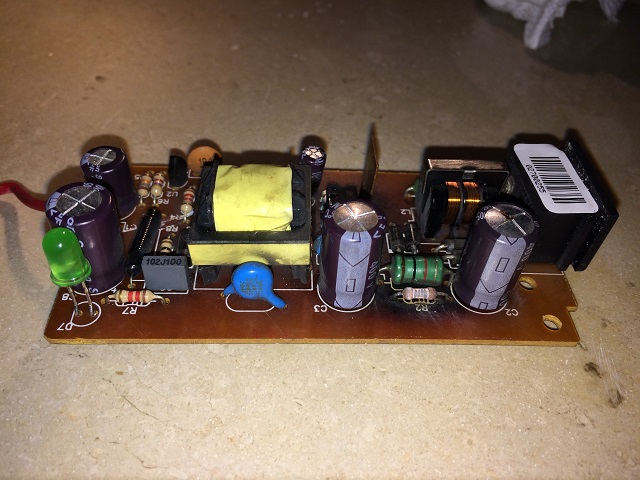

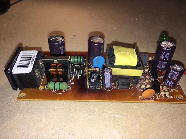

Salve, in seguito ad un problema ad una centrale Enel, abbiamo avuto interruzioni di tensione per due giorni che andava e veniva, purtroppo ne ha più fatto le spese una centralina antenna della fracarro del condominio.Appena smontata mi accorgo che sulla parte di alimentazione switching basata su interruttore TNY275PN, nella parte di filtraggio sono saltati, in ordine un fusibile che assomiglia ad una resistenza ma viene identificato come fuse, due elettrolitici da 4,7uf 400v, e fino a quà, facile li cambio perché sono identificabili, ma ho una resistenza bruciata collegata in parallelo con una induttanza 1mH, entrambi in serie tra i pin positivo dei due elettrolitici sopracitati.Qualcuno potrebbe aiutarmi ad identificare il valore di questa resistenza?

Guardandolo attentamente il PCB è uguale ad un alimentatore da centralino tv che ho riparato un paio di mesi fa(e che uso tuttora per alimentare la ventola del mio UPS).L'unica differenza rispetto al mio è l'integrato che nel mio caso è un viper(sigh...).Una prova che puoi fare è misurare la resistenza degli avvolgimenti del trasformatorino e nel caso siano integri sostituire i due condensatori primari(il mio è stato riparato sostituendo il 4,7uF 400V).

Il problema principale è risalire al valore di R2 bruciata, dal datasheet del integrato, c'è un alimentatore generico, porta una resistenza di 3,6Mohm potrebbe essere quella

Ma quale sarebbe, nella foto, questa resistenza bruciata? Hai provato a misurarla con il tester?
Da quelle immagini non e' che si veda molto; vedi se magari puoi fare di meglio riprendendo dall'alto.

La seconda foto, tra i due condensatori elettrolitici c'è R2, misurata è interrotta

A giudicare dal colore della bachelite direi che quell'alimentatore ha sofferto di surriscaldamento per un periodo prolungato, molto probabilmente i problemi di erogazione da parte della centrale gli hanno semplicemente dato il colpo di grazia.
Se si tratta di un semplice alimentatore potresti valutare la sostituzione con un altro di pari caratteristiche.

Ho visto un progetto in rete con una resistenza di 470kohm in parallelo, potrei provare con questo valore.

leon77 ha scritto:Ho visto un progetto in rete con una resistenza di 470kohm in parallelo, potrei provare con questo valore.
Ed io ne ho visti altri con 100k/1k e 330k. I componenti non possono essere sostituiti a caso. :D
Ho notato anche che due condensatori sono gonfi sulla parte alta e che, a causa del guasto, probabilmente anche l'integrato e' defunto.
Ora, visto che quegli alimentatori costano ormai un'inezia, perche' non ne prendi uno nuovo?
Capisco la voglia di riparare ma lavorare sugli switching, per di piu' per corrispondenza, e' cosa estremamente difficile.

Il costo dell'alimentatore a listino fracarro 30€+iva, probabilmente comunque lo comprerò, comunque quella resistenza in parallelo serve solo a ridurre la corrente in ingresso dell integrato, non credo che un valore tanto diverso possa inficiare sul funzionamento.
I due condensatori elettrolitici sono ovviamente da cambiare, insieme al fusibile anch'esso partito a miglior vita.
