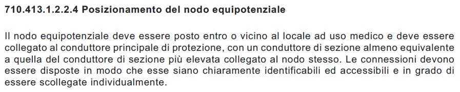

Messaggioda Foto Utenteiosolo35 » 5 ago 2015, 7:26
L'identificabilità delle connessioni la CEI 64-8 la rende obbligatoria sul nodo equipotenziale e basta non sulla singola apparecchiatura o massa collegata ti allego l'articolo
