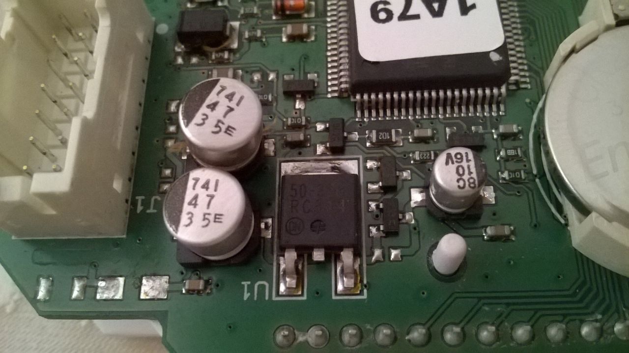

Andiamo dritti al punto: Ho smontato il contachilometri digitale della mia Beta perché non andava. Guardando il circuito ho trovato un condensatore scoppiato e un diodo staccato. La mia domanda è: Come si leggono i dati che sono scritti sopra? Dove posso ordinarlo? Da quel che ho capito è un condensatore elettrolitico SMD v-chip e dovrebbe essere 47 microfarad, 35v e tolleranza +/- 0,5%?
In secondo, come rimonto quel diodo staccato? (non so il verso).
Ecco le foto del condensatore e diodo (sopra c'è scritto: VWS140GP722. Quelle saldature in basso a sinistra grosse sono dov'era il diodo):

Il condensatore è sicuramente un elettrolitico da 47uF 35V. La tolleranza non credo proprio che sia del 0,5% ma 10 o anche 20%.
Il diodo staccato dovrebbe essere montato con il terminale K verso destra stando a quel che vedo nella foto.
Ma non so dirti che tipo di diodo è. Forse un M7 o un SK14...

Ti aggiungo che se sono saltati due componenti così e in quel modo mi fa pensare che il danno non si è fermato solo lì
Puoi tentare la riparazione con dei componenti analoghi ma di tipo classico e vedere se scoppiano di nuovo, allorchè non vedo altre possibilità di riparazione fai-da-te se non hai uno schema elettrico completo.

Un diodo staccato (indice che la temperatura ha raggiunto probabilmente quella di fusione della lega saldante) ed un condensatore scoppiato sono segni che, con buona probabilità, c'è qualche altro componente in crisi nel circuito.
Avendo la giusta strumentazione ed uno schema elettrico, si dovrebbero testare i vari componenti.
Solo cambiare i componenti passati a miglior vita, in genere, non risolve

Ciao. Quando devi acquistare dei componenti componenti elettronici tutto dipende sensibilmente dalla loro reperibilità. Se ad esempio dovessi acquistare un semplice diodo come un 1N4007 lo troveresti tranquillamente su Ebay. Quando però ti trovi a dover comprare componenti di difficile reperibilità la soluzione è affidarsi a grandi distributori di componenti elettronici che hanno un assortimento a dir poco mostruoso:

Riguardo al tuo problema non capisco cosa possa essere successo al circuito, ma è fondamentale sincerarsi prima di tutto che il danneggiamento di quei componenti non sia legato a qualcos'altro: se nel circuito c'è qualcosa di malfunzionante, ma che ora non riesci a diagnosticare visibilmente, è inutile mettersi a cambiare quei due componenti che vedi danneggiati poiché, se vi è un problema di fondo, si ridanneggeranno come prima.

Se quella zona del circuito fa parte di uno Switching allora è probabile che sia stato il diodo ad andare in corto e di conseguenza a far scoppiare il condensatore.
Verifica anzitutto se il diodo è in corto.
