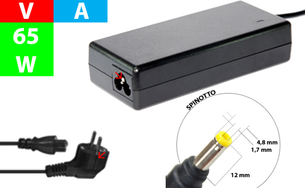

Messaggioda Foto Utentetony088 » 27 ago 2015, 9:19
Salve a tutti vi spiego brevemente il mio problema.L'alimentatore del mio notebook Dell sta per morire,cosi ho pensato di acquistarne uno compatibile.Il problema è che l'alimentatore originale ha sul lato alimentazione un connettore a 2 poli,mentre quello non originale che ho acquistato ne ha 3. La differenza tra i due qual è ,la presenza del polo dov'è collegata la messa a terra?

Se stai parlando del lato 230VAC si, si tratta del polo di terra che corrisponde, sull'alimentatore, allo spinotto in alto indicato dalla freccia e sulla schuko al polo laterale.

Diciamo che non ti dovrebbe riguardare, è molto importante invece l'uscita. Lì valori e connettori devono essere compatibili con il tuo notebook o rischi un barbecue molto poco profumato! :mrgreen:

L'alimentatore non è universale ma un ricambio compatibile,con le stesse identiche specifiche tecniche tranne la corrente massima erogata che sull'originale è 3,34 A mentre su quello compatibile 4,62 A,ma se è maggiore non ha alcuna importanza,anzi dovrebbe evitare che l'alimentatore sforzi troppo quando il notebook è diciamo al massimo delle sua prestazioni.Io non avendo un cavo a 3 poli,ne ho adattato uno a due poli,mentre il polo in alto non l'ho collegato,e all'inizio funzionava perfettamente,la batteria caricava subito,le prestazioni del PC erano al 100% mentre con l'altro alimentatore lavorava con la frequenza della cpu dimezzata,a tutto svantaggio delle prestazioni.I problemi sono iniziati dopo un mezza giornata di utilizzo,quando all'improvviso l'alimentazione ha iniziato a interrompersi e a riprendere a intermittenza.Quando toccavo la scocca dell'alimentatore sentivo un rumore all'interno,come quando una lampadina alogena sta per fulminarsi,la luce del led diventava più fioca fino addirittura a spegnersi.Quando staccavo la presa e la ricollegavo rifunzionava ma sempre a intermittenza,alla fine però è definitivamente morto.Aprendolo,non ho notato nessun componente bruciato,e il polo superiore che dovrebbe essere quello di terra è semplicemente saldato sulla basetta ma non è collegato a nessuna pista del circuito,quindi credo che collegarla o no non faccia differenza.Aggiungo che quando facevo pressione sulla scocca,l'unico componente sul quale la pressione veniva trasferita era il trasformatore.Vuoi vedere che è proprio lui il componente partito?
