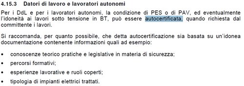

Un artigiano o un datore di lavoro che certificati deve avere per poter eseguire delle lavorazioni sugli impianti elettrici mi spiego meglio per fare manutenzione o verifiche grazie
[2] Re: Certificati
Iscrizione alla CCIAA, con abilitazione per lettera dipendente dal tipo di intervento, se è richiesto il rilascio della dichiarazione di conformità secondo DM 37/08.

[3] Re: Certificati
oltre a quanto detto giustamente da
Giovepluvio, per eseguire lavori elettrici si deve essere abilitati ai sensi della CEI 11-27 la quale nell'art.4.15.3 dice:
