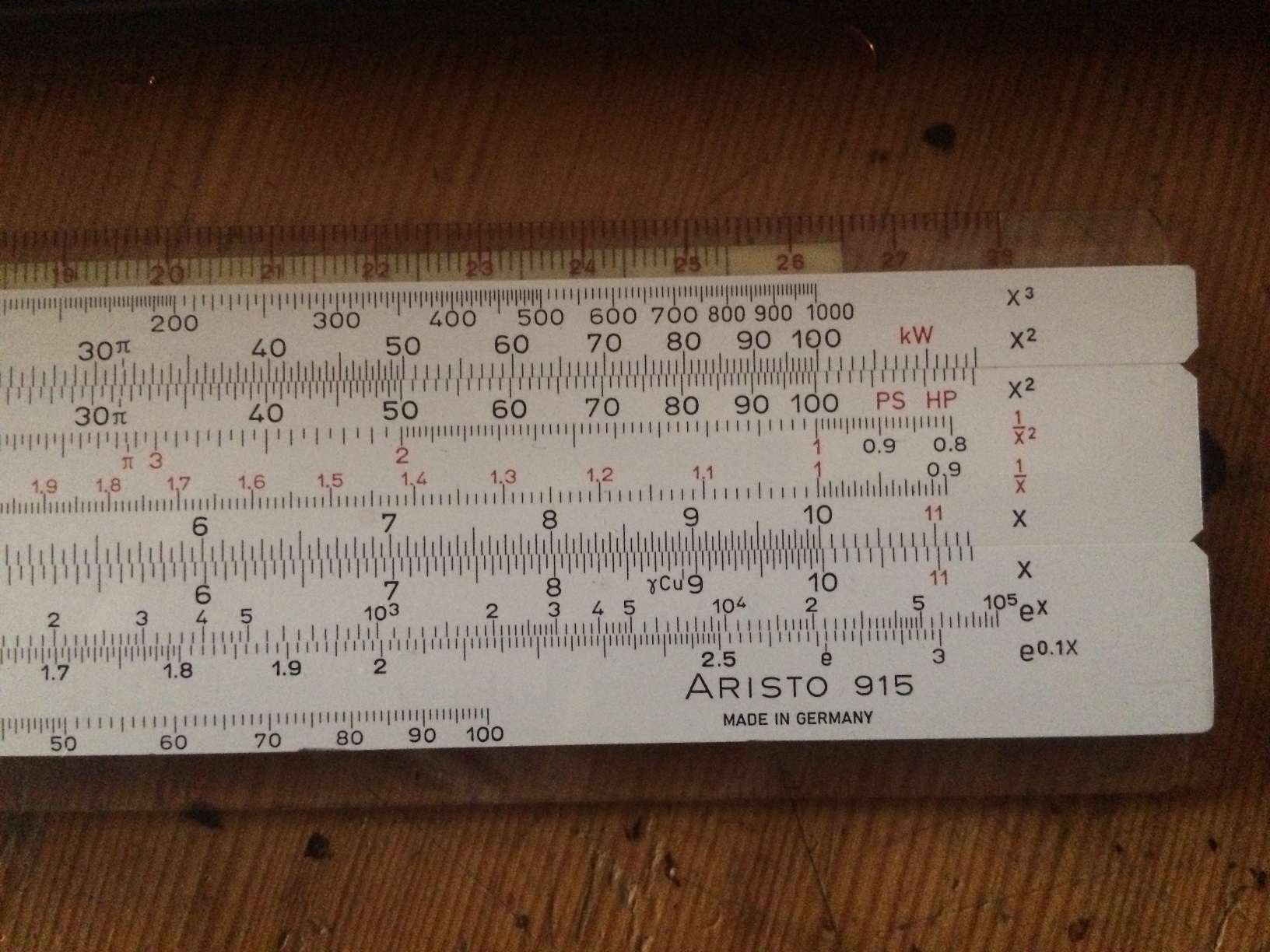

Salve a tutti,
ho ricevuto in dono questo splendido regolo Aristo 915 - ELEKTRO e vorrei sapere se qualcuno puo' aiutarmi a trovare dei documenti/tutorial/how to per imparare ad usare un regolo calcolatore, non ho idea di come si utilizzi e vorrei tanto imparare ad usarlo.
Qualcuno ha qualche info su come imparare da zero e/o qualche link utile?
Secondo voi questo e' un buon regolo e quante cifre decimali potrei ottenere?

Prova a guardare nello slide rule museum, nella sezione library books and manuals. Ho dato una occhiata rapida e mi pare ci sia il manuale del 915 in francese.
Poi c'e` anche lo slide rule course, sempre nello stesso sito. Qui trovi una bella carrellata di quelle meraviglie che sono i regoli Aristo.
Con un regolo da 30cm direi che possa ottenere circa tre cifre signficative.
Se me lo ricordi fra una decina di giorni, guardo se avessi il manuale di questo regolo.

Puoi iniziare da qui http://aldoaldoz.blogspot.it/2010/07/regolo-calcolatore.html e c'è un mondo di informazioni in rete. Buon divertimento!
