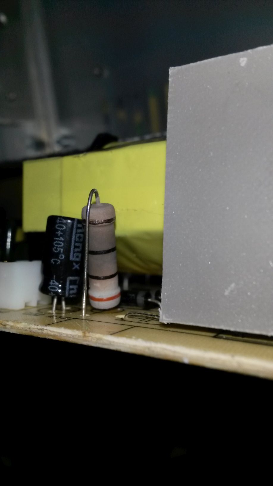

e ho trovato questa resistenza bruciata.. le solite cose sottodimensionate.
Secondo voi se sostituisco la resistenza con una di potenza superiore, risolvo il problema?

Comunque l'ultima foto è la resistenza che fumava..

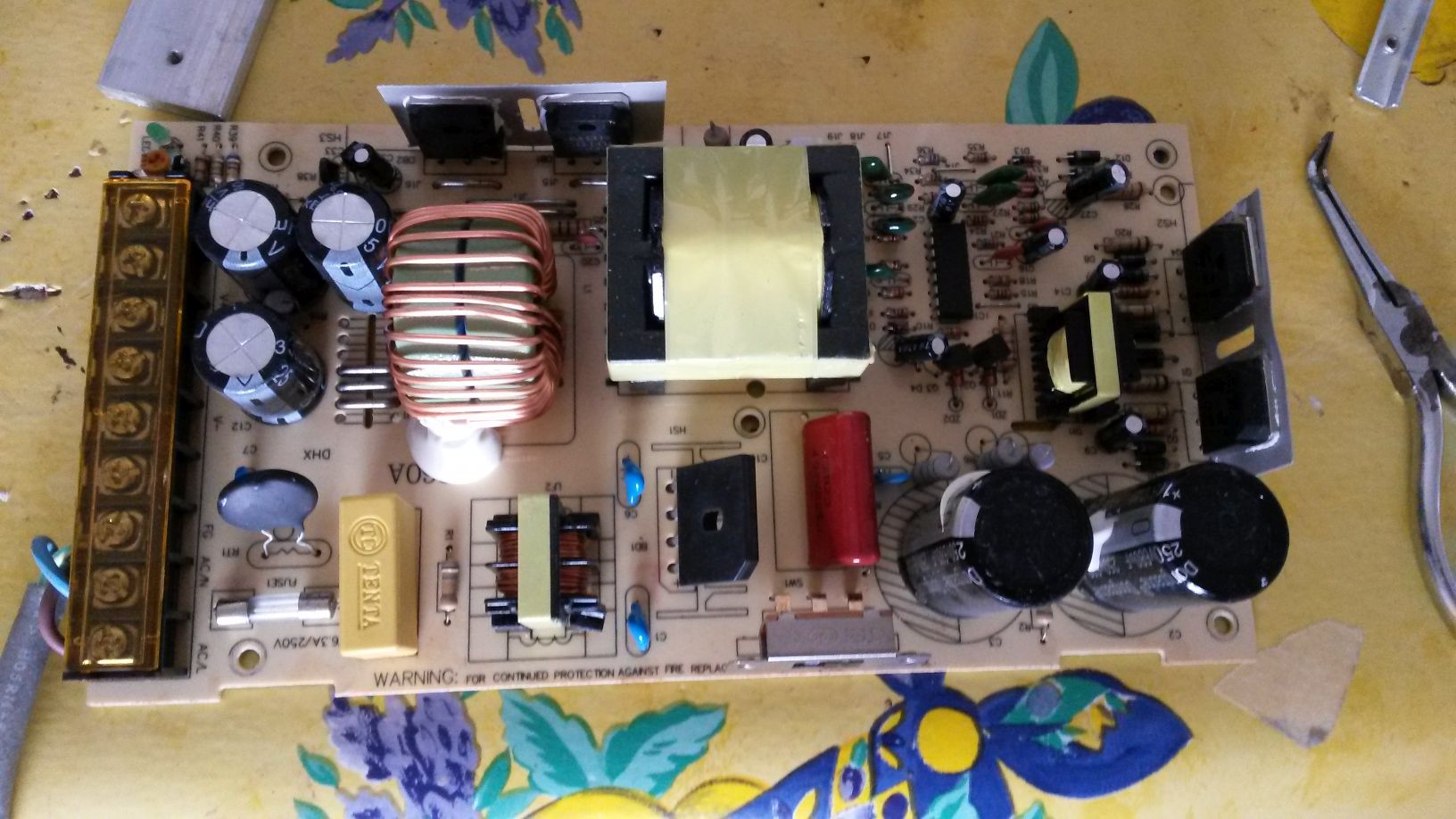

Così ad occhio, per essere un alimentatore da 360 W mi pare un po' magrolino.

Dalle immagini non vedo molto ma:
Quell'interruttore in basso al centro nella prima foto è messo su 220 V anziché 110V?
Il fusibile è danneggiato?
Edit: nell'alimentatore che ho, simile al tuo, l'interruttore deve stare con la leva a destra per funzionare a 220 V ac. Controlla sulla carcassa in metallo del tuo

L'interruttore è giusto, è settato sui 220 V, se no sarebbero già esplosi i condensatori..
Il fusibile è intero e non interrotto, comunque in uscita da i 12V, quindi l'alimentazione in se funziona..
La resistenza annerita raggiunge una temperatura di 120 gradi, direi un po' altina. Potrei provare a sostituirla con una dello stesso valore (27 ohm) ma con una potenza superiore, tipo 10W.. provare non costa molto.. vi farò sapere

alex27riva ha scritto:Potrei provare a sostituirla con una dello stesso valore (27 ohm)
Nella foto si vede male, ma le bande colorate non sono marrone-nero-nero?

Un mio amico ha un alimentatore identico a questo (comprato insieme) e gli ho chiesto di aprirlo, e nel suo la resistenza ha le bande rosso-viola-nero cioè 27ohm.. secondo me la banda viola è diventata nera col calore, e col multimetro segna 26,8ohm.. quindi..

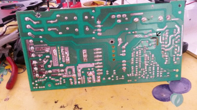

E questa pista e' sporca o cosa?
Comunque se credi di risolvere cambiando una resistenza ( non si bruciano mai da sole :-) ), ti faccio i miei auguri.
Mi chiedo poi, visto che e' nuovo e invece di pasticciare, perche' non te lo sei fatto cambiare?
