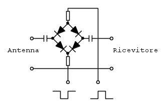

Umlaute ha scritto:ma il ponte di diodi non si usa negli alimentatori?
che circuito strano..
Il funzionamento è molto semplice: quando serve che sia spento le due tensioni di comando, che sono sempre complementari, sono tali da interdire tutti i diodi, cioè il morsetto a sinistra è alto e quello a destra è basso.
Viceversa, quando serve che sia acceso, quello a sinistra è basso e quello a destra è alto, quindi scorre corrente in tutti i diodi e perciò presentano tutti una bassa resistenza differenziale conducendo.
Ovviamente vi sono dei valori massimi da non superare, anzi sarebbe bene dimensionarlo garantendo un certo margine di sicurezza dai valori massimi: quando è aperto la massima ampiezza picco-picco del valore della tensione di segnale non deve superare il valore della tensione tra i morsetti di comando altrimenti in prossimità delle creste i diodi tenderebbero a condurre.
Viceversa, quando è chiuso, il valore picco-picco della corrente di segnale non deve superare quello della corrente di comando altrimenti, sempre in prossimità delle creste, i diodi tenderebbero ad interdirsi.

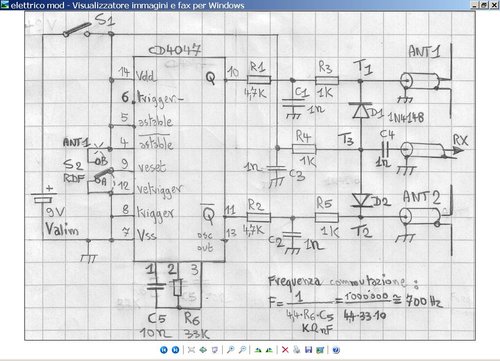

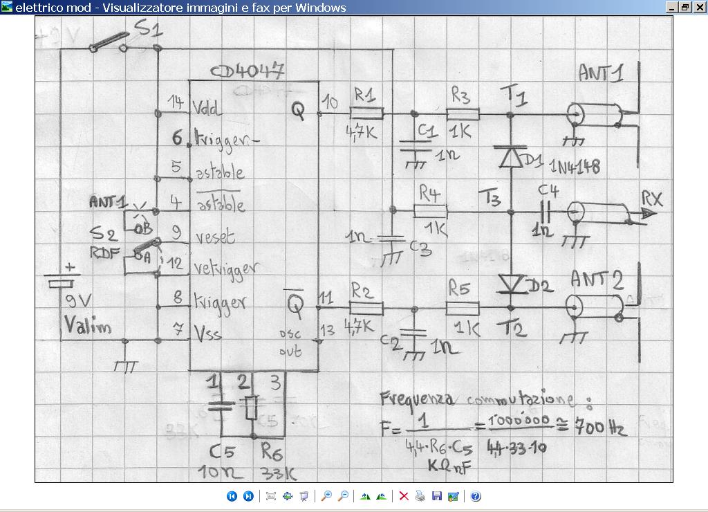

Inserisco lo schema di un circuito di commutazione per due o più antenne UHF/VHF a dipolo polarizzazione verticale, più semplice ma di minori prestazioni rispetto a quello a ponte di diodi.
Vale solo per antenne riceventi, adopera resistori da 1 kohm al posto degli induttori.
Nel caso le antenne e il ricevitore abbiano una impedenza prossima a 50 ohm, l'attenuazione introdotta dai due carichi di 1000 ohm in parallelo (500 ohm) rispetto ai 50 ohm è accettabile.
Garantisco che funziona.
MarcoD ha scritto:Inserisco lo schema di un circuito di commutazione per due o più antenne UHF/VHF a dipolo polarizzazione verticale,...
Attenzione, la continua arriva alle antenne che non sempre sono circuiti aperti, aggiungerei dei condensatori in serie agli ingressi.
