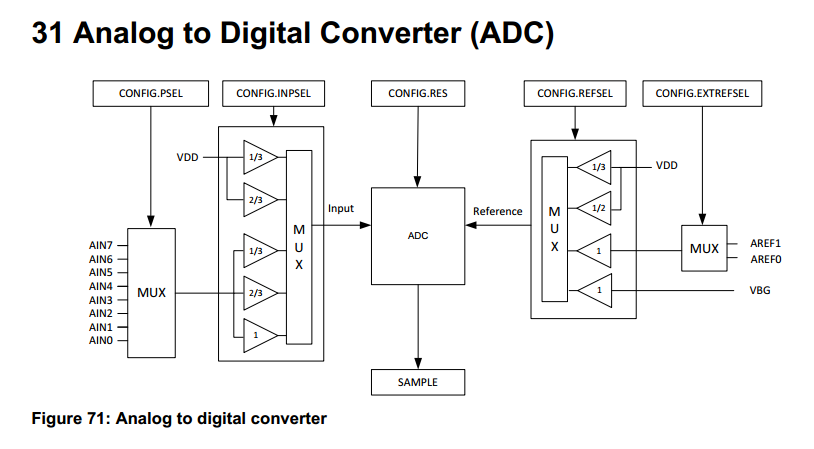

Messaggioda Foto Utenteboiler » 1 ott 2015, 11:22
Sembrerebbe che debba tirarti (nuovamente) le orecchie perché non hai letto la documentazione del chip che stai usando. Ecco qui, pagina 165 del Reference Manual dell'nRF51822:
Come Input puoi selezionare VDD, fatta passara attraverso un attenuatore a scelta da 1/3 o da 2/3.
La tensione di riferimento è VBG. Poco sotto leggiamo
If the 1.2 V VBG internal reference voltage is used, the ADC range will be 0-1.2 V with a
saturation point of 1.2 V.
Quindi, usando l'attenuatore da 1/3, hai un range di misura che va da 0 V a 3.6 V.
A prima vista la documentazione della Nordic Semi mi sembra ben fatta e ben leggibile. Usala!

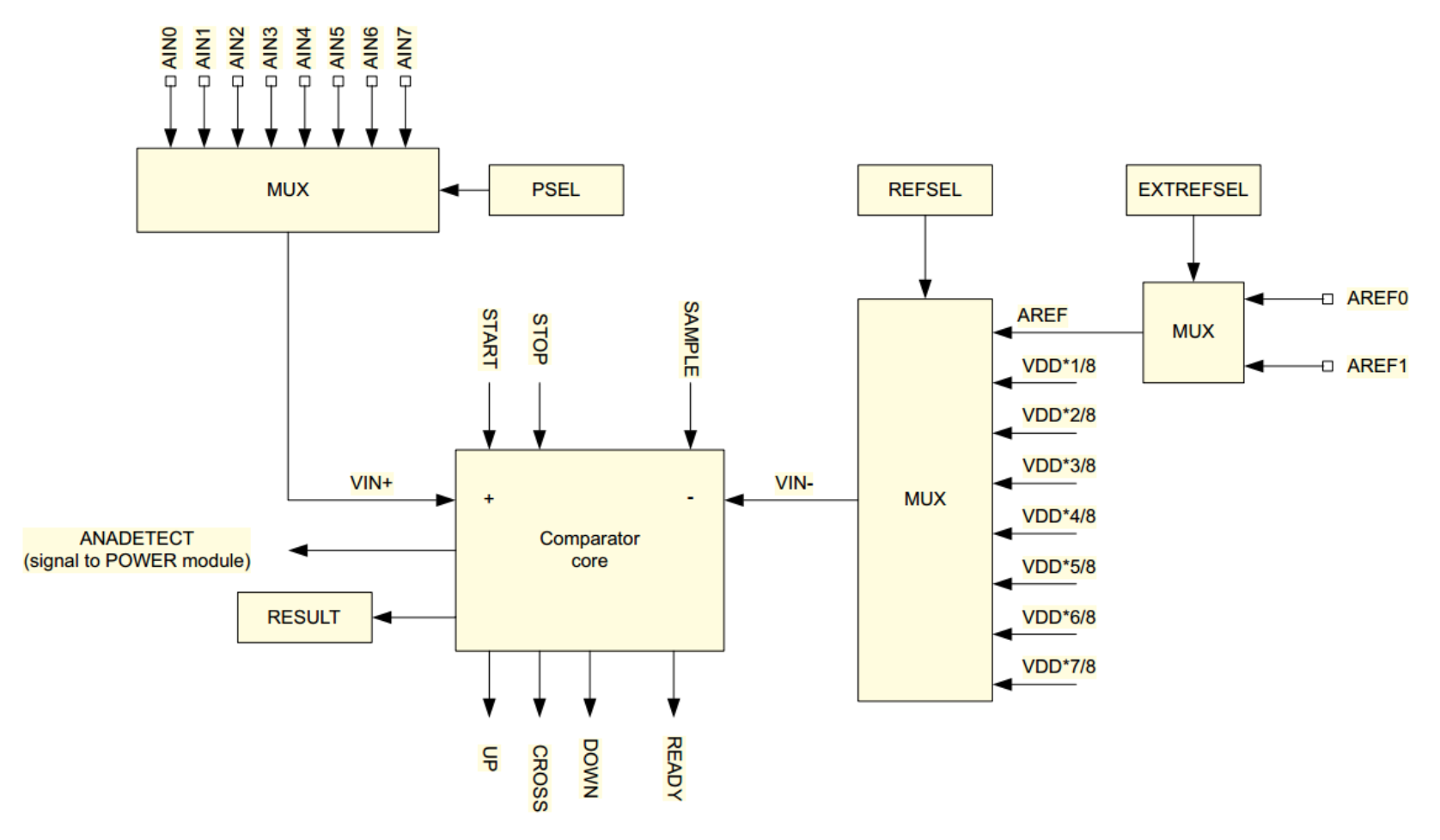

[8] Re: ARM : Riconoscere tensione alimentazione
Messaggioda Foto Utentepierinter » 1 ott 2015, 22:50
ciao Foto Utenteboiler , grazie della risposta.
In realtà si , mi sono letto tutto . Però quello che presenta la mia versione del manuale è :
Nessun riferimento ad una tensione interna. Strano #-o

[10] Re: ARM : Riconoscere tensione alimentazione
Messaggioda Foto Utentepierinter » 1 ott 2015, 23:13
Potrebbe andare comunque bene .
Il problema è che dovrei cercare di stare in sleep mode fintanto che la tensione di alimentazione non raggiunge una determinata soglia.
Per fare misure con l'ADC devo già essere in ON mode , quindi tanto vale.. :ok:
