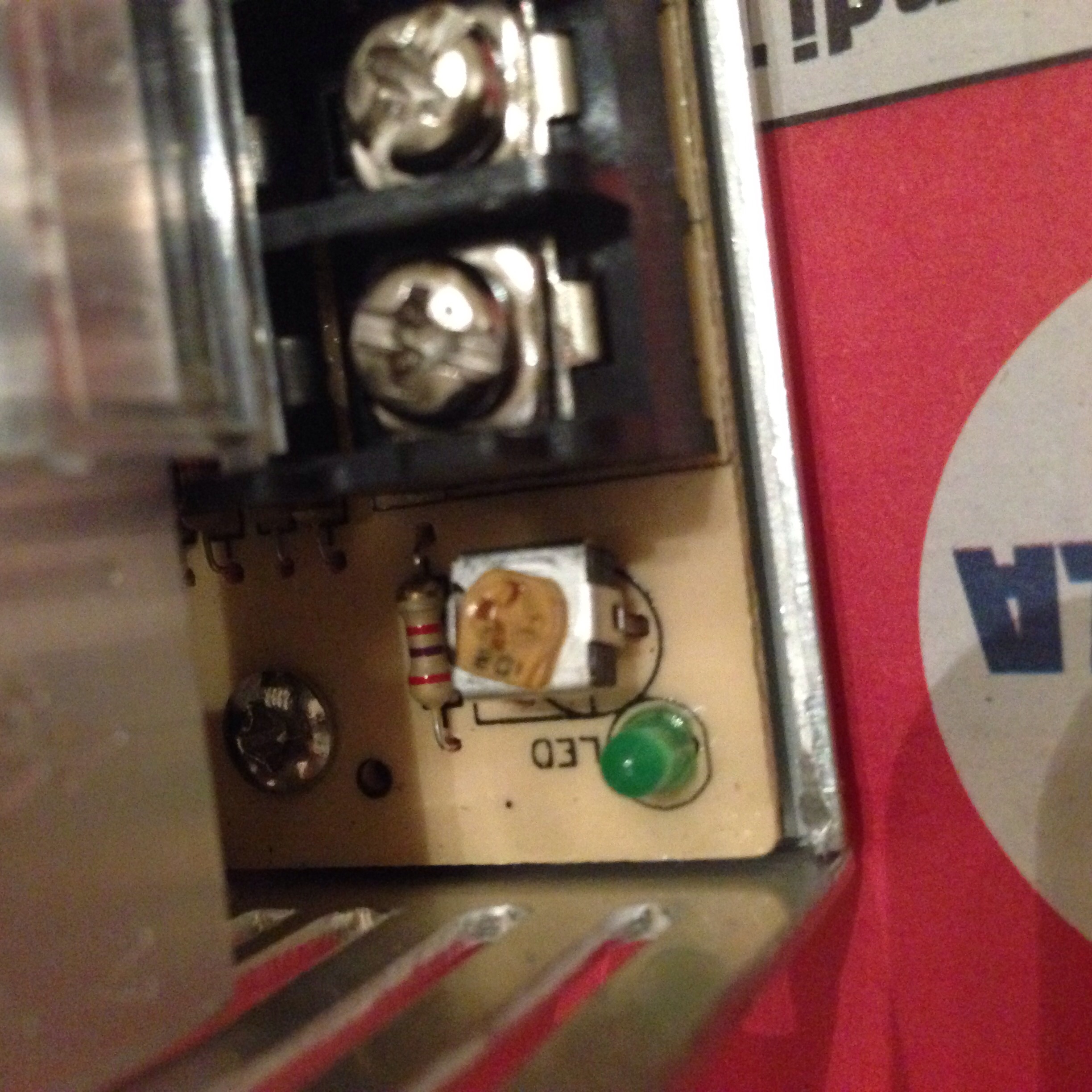

Ciao sono un neofita. Ho su un Trasformatore da computer questo componente e volevo sapere cosè... Praticamente aumenta e diminuisce i volt in uscita da 8 a 12... L entrata è chiaramente da 220.
Mi potete indicare che tipo di componente è?

Si tratta di un trimmer.

Mi sai dare qualche nota tecnica di quello che ho postato?

sopra c'è scritto 102, vero?

Direi di si

:!: Innanzitutto alta la guardia che hai per le mani un circuito non proprio da neofita. Potresti farti male a giocare con un apparecchio collegato alla tensione di rete. Ti consiglio di studiare prima e intervenire poi.
Detto questo, i trimmer sono dell "resistenze variabili" e cioè girando la vite con un cacciavitino la porti dal valore minimo al massimo che può offrire. Vengono classificati in base alla resistenza massima che possono offrire, la minima equivale ad un corto circuito.
Ne esistono anche di capacitivi, e quindi dei "condensatori variabili" ma non credo sia il tuo caso.
Quello che hai agisce probabilmente su un regolatore di tensione nel tuo apparecchio, ma per capire come, ci vorrà un utente più esperto e altre foto da parte tua.

Sto attento.. Non ti preoccupare... Volevo solo una info in più.. Pensavo di sostituirlo con un potenziometro.. È fattibile? Che potenziometro ci vuole? Come va collegato?

Si tratta di un trimmer da 1k\Omega, che agisce sulla rete di feedback del regolatore.
Come ricordato dal bravo inquilino al piano di sopra evita di morire folgorato, non è molto igienico.
Se vuoi specifiche tecniche, guarda qui.

Davejus ha scritto:Pensavo di sostituirlo con un potenziometro.
Cattiva pensata.
Davejus ha scritto:È fattibile?
No, quell'alimentatore non è pensato per funzionare da alimentatore variabile.
Quel trimmer serve per fare una taratura intorno alla tensione nominale, nulla di più.
Davejus ha scritto:Che potenziometro ci vuole?
nessuno, non è fattibile.
Davejus ha scritto:Come va collegato?
in nessun modo, non è fattibile.
Ahhhh, dimenticavo, non è fattibile. Lascia perdere.
