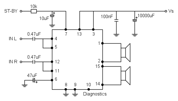

Di circuiti allo Stato Solido, come sapete, capisco molto poco
E' possibile configurare un'uscita cuffie per un amplificatore stereo che usa un TDA7377 con questo schema ?
Tratto dal relativo datasheet
http://html.alldatasheet.com/html-pdf/82979/STMICROELECTRONICS/TDA7377/6499/4/TDA7377.html
Una cosa che non so è se una cuffia stereo (con 3 fili di connessione) possa creare problemi stante che nello schema i negativi delle due uscite sono separati

La configurazione da te indicata è a "ponte" e non è indicata per pilotare delle cuffie con massa comune a prescindere dalla potenza erogata.
L'unica cosa che puoi fare è prendere una singola uscita di un canale e come riferimento di massa il negativo di alimentazione.
Però, secondo me, è sprecato l'integrato in quanto useresti solo la metà degli amplificatori contenuti in esso.

Messaggioda Foto Utenteabusivo » 8 ott 2015, 13:15
Mi sono espresso male!

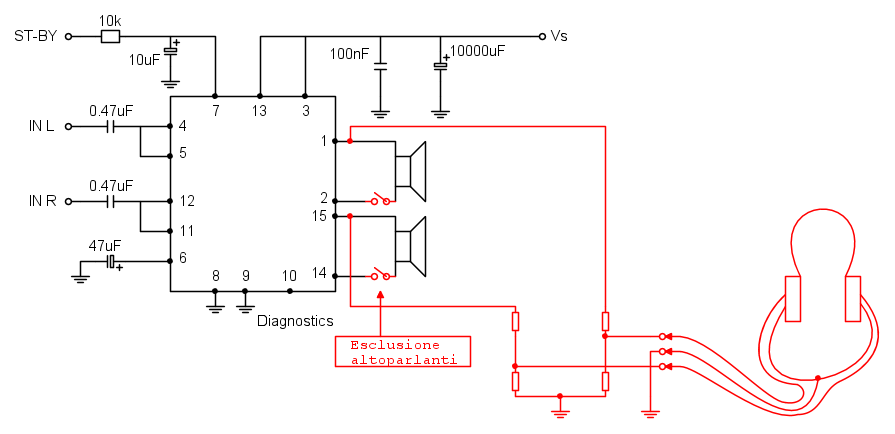

Potresti prendere le uscite dai pin 1 e 15, come massa il negativo di alimentazione.
Rimangono da fare due cose: attenuare notevolmente il segnale che arriva alle cuffie e interrompere il collegamento con gli altoparlanti quando si inserisce il Jack della cuffia.

Messaggioda Foto UtenteFedericoSibona » 8 ott 2015, 13:28
Provo ad interpretare il pensiero di Foto Utenteabusivo: per andare alla cuffia (a tre terminali), tramite un commutatore. ti colleghi al pin 1 per il canale sinistro, al pin 14 per il canale destro ed alla tensione di riferimento (GND) con il terzo cavo (la calza del cavo schermato), interponendo un partitore per non eccedere la potenza della cuffia.
Ho visto adesso il messaggio di Foto Utenteabusivo:
il pin 15 forse è sempre il canale sinistro, meglio il 14 ;-)

Messaggioda Foto UtenteFedericoSibona » 8 ott 2015, 16:55
Ho interpretato, ma non vorrei far fare casini a Kagliostro.
Praticamente si tratterebbe, con il commutatore, di cambiare configurazione, da bridge a 4ch e, dopo aver scollegato gli altoparlanti, mandare due dei 4 canali con riferimento a massa alla cuffia.
Non ho verificato, per questioni di tempo, la fattibilità/complicazione sul datasheet, date voi un'occhiata ;-)

Messaggioda Foto Utenteabusivo » 8 ott 2015, 17:12
FedericoSibona ha scritto:... si tratterebbe, con il commutatore, di cambiare configurazione...
E' fattibile anche senza cambiare configurazione.
L'importante è scollegare l'altoparlante quando si inserisce il Jack cuffia.
Come dice Foto UtenteFedericoSibona il segnale per la cuffia va prelevato dal pin 1 per ila cnalele Left e 14 per il canale Right.
Chiedo scusa per la svista di prima, guardavo lo schema qui sopra senza consultare il datasheet!
