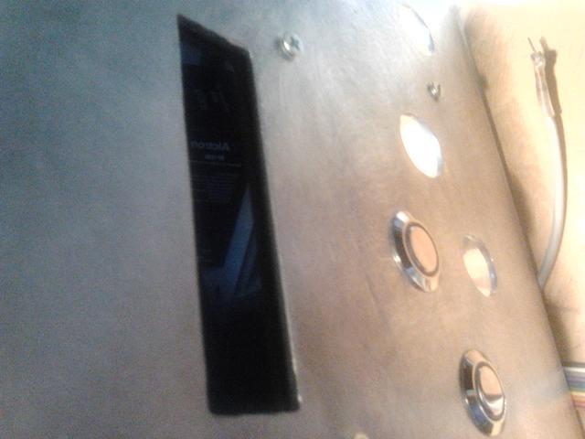

Salve a tutti,
come da titolo, dovrei montare un display su un pannello di alluminio; il dispositivo finito dovrà essere usto da molte persone e inoltre vorrei poter garantire una protezione almeno IP66 sul frontale del pannello, voi come fareste?
per ora ho fatto un'apertura grande come la parte blu del display (cioè la cornice rimane dietro), ma l'aspetto estetico fa schifo, inoltre vorrei metterci un pannello di plexiglass per proteggerlo
Se ci metto il plexiglass (magari sottile, se lo trovo, 1 o 1,5mm) e lo incollo col silicone sarà affidabile?
Foto UtenteSediciAmpere

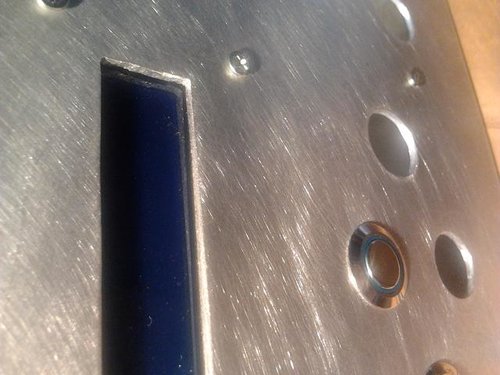

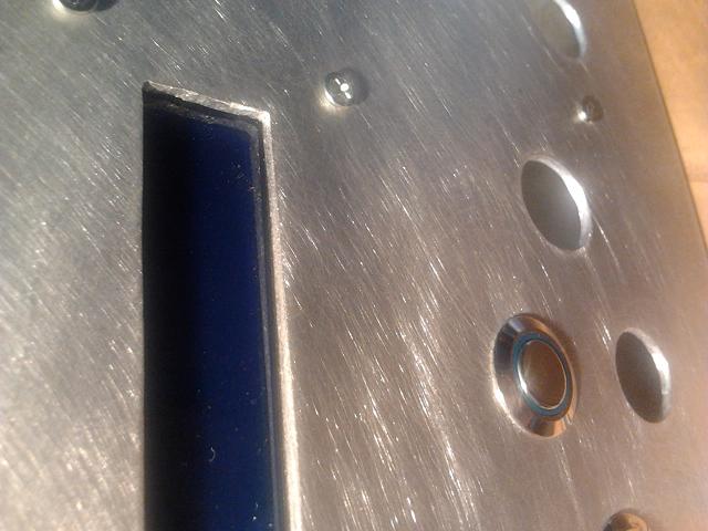

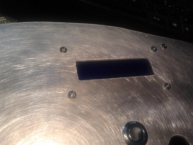

Messaggioda Foto UtenteSediciAmpere » 11 ott 2015, 12:53
4.187 5 5 8
Messaggi: 4847

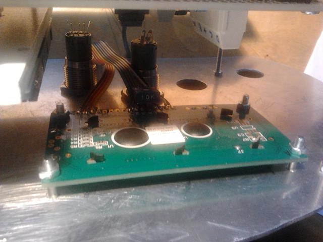

[5] Re: montaggio display su pannello
Messaggioda Foto UtenteSediciAmpere » 11 ott 2015, 12:54
Ecco le foto
E' un pannello di comando di un apparecchio da cucina che sarebbe comodo poter lavare con una spugna

[6] Re: montaggio display su pannello
Messaggioda Foto Utenteabusivo » 11 ott 2015, 13:07
Ora è tutto chiaro.
In un caso simile ho ritagliato un pezzo di plexiglass e l'ho fissato nella feritoia con Polymax che agisce da collante e sigillante.
Il vero lavoro sta nel mascherare bene con nastro carta, che va rimosso subito appena posizionato il pezzo,
tutto intorno alla giuntura dei due materiali.
Fai prima un lato e poi l'altro.

[7] Re: montaggio display su pannello
Messaggioda Foto UtenteSediciAmpere » 11 ott 2015, 13:14
cioè hai ritagliato un pezzo di plexiglass esattamente con le dimensioni della feritoia e l'hai incollato a filo?, ottimo, così non si accumula lo sporco

[8] Re: montaggio display su pannello
Messaggioda Foto Utenteabusivo » 11 ott 2015, 13:20
Esattamente.
Smussati entrambi i bordi accuratamente e colato Polimax in una fessura con larghezza massima di 2 mm.
E' come dice la pubblicità: attacca tutto su tutto!
Se fai una buona mascheratura il lavoro viene perfetto!
C'è da perderci solo un po di tempo.
