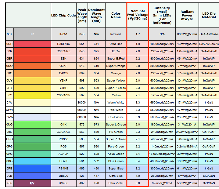

A che tensione si accendono i led bianchi,verdi,gialli,rossi ? E che corrente occorre? 20mA v bene?
P.s. led da 5 millimetri di diametro

savo98 ha scritto:A che tensione si accendono i led bianchi,verdi,gialli,rossi ?
Vedi questa tabella indicativa:
