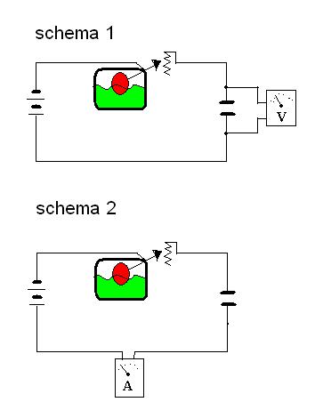

ciao a tutti,sarà una banalità per qualcuno,come farei ad avere una lancetta o indicatori a led da poter collegare ai 2 poli di un reostato del genere,in pratica è un serbatoio autocostruito,di norma il segnale che parte dal reostato dovrebbe andare a qualche ecu che fa da tramite poi col quadro strumenti del veicolo dal quale deriva,ma in questo caso ?
ci sono i 2 poli e si ha una variazione di impedenza da qualche kohm,a 500 / 700 kohm
grazie

Lo metti in serie a una resistenza da qualche centinaio di kiloohm lo alimenti a tensione costante e misuri la tensione sul sensore.
Per mandarlo a uno strumento a lancetta puoi anche fare prima, lo metti in serie allo strumento e lo alimenti a tensione costante. Strumento di fondoscala opportuno ovviamente.
Altrimenti acquisisci la tensione con un qualche convertitore A/D e poi comandi una serie di led, un display...
qual è il problema?
Ad esempio metti in serie al reostato una resistenza nota (ad es 500Kohm), e colleghi il tutto ai terminali + e - dell'alimentazione. Al variare della resistenza del reostato potrai leggere nel nodo centrale una tensione oscillante tra 2 valori limite. A quel punto metti qualche comparatore, impostando correttamente le soglie, e colleghi ognuno ad un LED, ed ecco fatto il tuo indicatore luminoso.

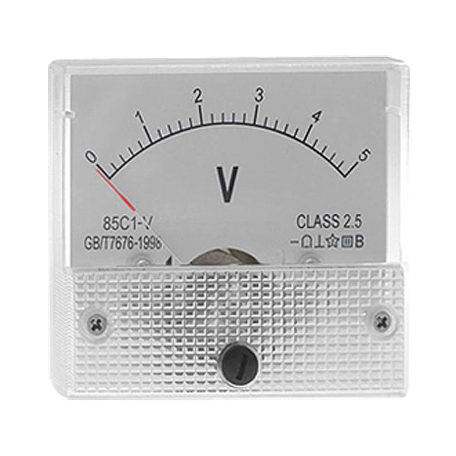

ok ragazzi,quindi ,per farla semplice..mi basterebbe acquistare un voltmetro di queso tipo (su per giù 5€) e trovare la resistenza giusta che mi permetta di arrivare ai 2 fondoscala in concomitanza col galleggiante ,giusto ?ovviamente deve funzionare a 12 volt (in carica non ho idea a quanto arrivi,è un 25 cv fuoribordo) dite che vada bene questo con fondo scala a 5 volt dato che gli altri arrivano a 20,30 500 volt e non ci arriverebbe mai al massimo
inoltre dato che è un imbarcazione e quindi soggetta a onde ecc.. ecc.. non disponendo di un pistoncino pneumatico per evitare gli sbalzi di valore,ci sarebbe un modo per ammortizzare il valore, il piu cosante possibile,tipo con un grosso condensatore ?
Io ho pensato al voltmetro,ma potrebbe andare bene anche un amperometro se non sbaglio,il punto e' che scala deve avere lo strumento? ovviamente l'ambaradan deve avere il minor assorbimento possibile
quindi ragazzi,che deve misurare lo strumento da acquistare ? volt o miliampere?,posso livellare gli sbalzi del segnale con un condensatore ? se si quanti farad dovrebbe avere ?

- Allegati
- circuito spia.JPG (13.89 KiB) Osservato 6815 volte
Se quel sensore era gia` parte di un misuratore di carburante, trova l'indicatore che c'era con il sensore, ad esempio uno sfasciacarrozze?
Altrimenti misura la resistenza a livello massimo, meta` e livello minimo e si vede se c'e` qualche soluzione fattibile.
Ed un bel curcuitino a barra LED con LM3914? Driver per 10 o 20 LED. Sul Datasheet è ben spiegato come realizzarlo. Potrebbe essere un bel divertimento.
Solo una nota: solitamente serbatoi e galleggianti non sono ne lineari, ne stabili. A monte dell'indicatore ti occorre un circuito di filtro e stabilizzazione molto forte, inizializzabile in qualche modo all'accensione. Analogico è un poco più complesso da fare.

ok misurato,si ha un valore di 480 ohm a secco,220 ohm a mezzo pieno e 70 ohm col pieno,IsidoroKZ ha scritto:misura la resistenza a livello massimo, meta` e livello minimo e si vede se c'e` qualche soluzione fattibile.
preferirei adottare la soluzione il più semplice possibile,un s-meter e via
