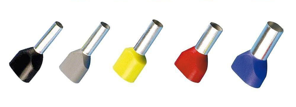

Volendo, puoi utilizzare i puntali doppi, come questi:
L'inconveniente è che bisogna utilizzare un'apposita pinza per puntali (quelle di buona qualità costano parecchio) e inoltre il morsetto della presa non chiude in maniera ottimale, in quanto uno degli alloggiamenti del morsetto rimane inutilizzato (ma si può rimediare con un doppio collegamento, anche se è un po' da paranoici).
per fissa mia personale ho sempre odiato (e di riflesso mai utilizzato) i puntalini per le connessioni di potenza, preferendo passare dal conduttore nudo a contatto diretto con la gabbia del morsetto al capocorda a crimpare
sulla comodità del puntalino, per quanto mi riguarda vale soprattutto per le morsettiere nell'ambito dei quadri di automazione soprattutto in presenza di conduttori > 18 AWG, o quando le morsettiere sono in posizione infelice
in ambito residenziale o del terziario, sui quadri di distribuzione, alla pseudo pulizia legata alla presenza dei puntalini, preferisco una connessione più intima tra morsetto e conduttori, anche se so bene di essere una voce fuori dal coro

Io ho usato ancora i puntali suggeriti da
Franco012 stretti con la relativa pinza e chiusi in un morsetto forbox tanto per isolare il tutto .
Per 4 cordine da 2,5 mm2 ho usato un puntale da 10mm2
