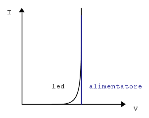

C'è il metodo grafico, che introduce il concetto di impedenza differenziale, senza che la "vittima" se ne accorga
Prendiamo la situazione descritta: un diodo alimentato direttamente da un alimentatore stabilizzato:
La tensione sul diodo deve essere la stessa imposta dall'alimentatore e la corrente deve anch'essa essere la stessa che attraversa l'alimentatore.
Disegnamo ambedue le caratteristiche su un diagramma I-V:
L'alimentatore è una linea verticale. Perché? Perché indipendentemente dalla corrente assorbita (entro i limiti della decenza) la tensione resta costante.
Il diodo è una curva esponenziale. Perché è un diodo
I cosiddetti punti di lavoro possibili (ovvero le combinazioni di tensione e corrente possibili) sono quelli in cui le curve si incrociano.
Come vedi c'è una sovrapposizione parziale delle due curve, ci sono quindi infinite soluzioni, tra cui la soluzione che porta una corrente immensa a scorrrere nel diodo. Per la caratteristica del coefficiente di temperatura del diodo, quella è malauguratamente la corrente alla quale arriveremo.

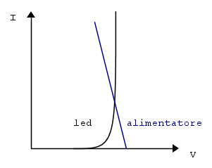

Ora prendiamo il circuito giusto, quello che va usato con i LED:
Quello che abbiamo adesso è un alimentatore che all'aumentare della corrente assorbita diminuisce la tensione vista dal diodo. La linea non è piú verticale:
C'è un solo punto di lavoro, ed è stabile. Vuol dire che se la temperatura del diodo cambia e ne cambia quindi la caratteristica, la corrente rimane limitata.
Nel mio disegno la caratteristica dell'alimentatore è comunque abbastanza ripida: in realtà dovrebbe essere quasi orizzontale, in modo da avere una sorgente di corrente.
Spero che aiuti un po' a capire
