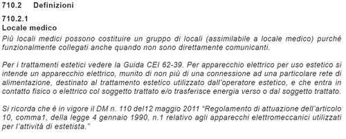

Messaggioda Foto Utenteelettrosiculo » 4 nov 2015, 17:18
In una camera di locale ad uso estetico verranno installate una sauna una vasca idromassaggio ed bagno turco, queste apparecchiature verranno acquistate come corpo macchina ed avranno le relative certificazioni.
quesito:
Il Locale che ospita le suddette macchine è da considerare locale medico di gruppo 1?
Nei locali medici di gruppo 1 non è obbligatorio installare un quadro elettrico, avete un riferimento normativo in merito?
Inoltre avendo il collettore dell' acqua sanitaria, inserito nel corridoio, a servizio di piu' i locali di gruppo 1 a quale nodo equipotenziale lo collego? I tubi sono in multistrato, nei locali di gruppo 1 avendo messo il collettore sopramenzionato a terra ho necessita di inserire l' equipotenziale dei tubi tipo quelli della rubinetteria?

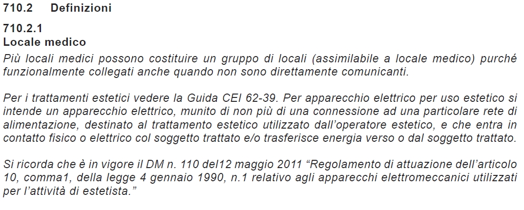

Messaggioda Foto UtenteMike » 5 nov 2015, 10:02
Un locale ad uso estetico non è un locale medico, per esempio la parrucchiera. All'interno di un locale estetico ci possono essere delle attività che utilizzano apparecchi elettrici con parti applicate e di conseguenza il locale è assimilabile a locale medico di gruppo 1.
Sauna, bagno turco e vasca idromassaggio non rientrano in questa categoria.

[8] Re: locale estetico
Messaggioda Foto UtenteDanielex » 6 nov 2015, 16:55
Sì rientra.
Però non ha parti applicate, quindi se vogliamo esser precisi il tuo locale sarà:
Locale estetico (locale assimilato ai locali medici) di gruppo 0.
Per la sauna dovrai rispettare in ogni caso le prescrizione dell'apposita sezione della 64-8.
