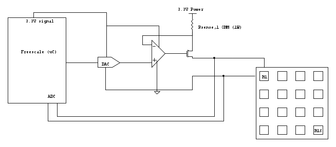

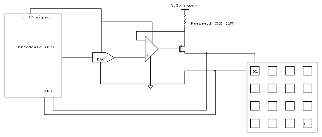

Salve a tutti sto cercando di realizzare un circuito per il controllo di alcuni riscaldatori, che consistono in piste di rame che quando percorsi da corrente si riscaldano. Attualmente ho realizzato questo circuito (con alcuni consigli da altri moderatori del forum) che permette di gestire uno solo dei 16 riscaldatori presenti nella scheda e funziona

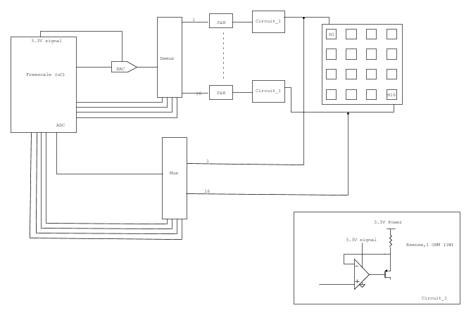

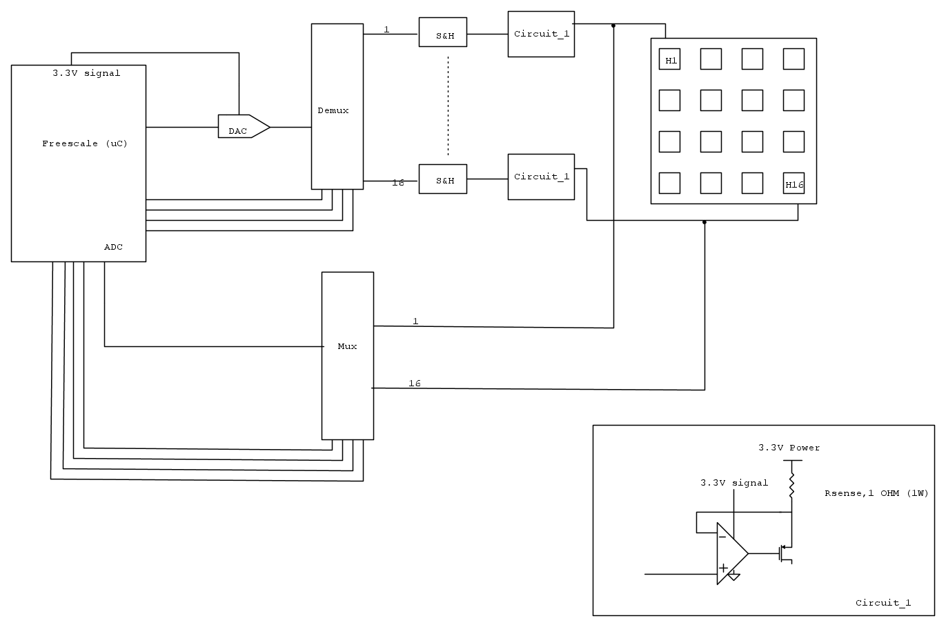

Successivamente ho realizzato un controllore PID ed in fine una gui per scegliere la temperatura da settare.A questo punto dovrei realizzare il circuito per controllare tutti e 16 i riscaldatori e ho pensato a qualcosa del genere.
Vi sembra una buona scelta? che consigli mi dareste su questo circuito?Grazie mille
