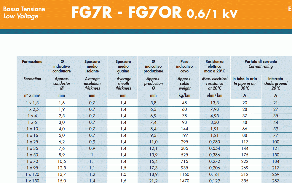

Buonasera, siccome mi piace perdere tempo dietro ai dettagli, proprio in questo momento mi sono imbattuto in un dubbio che al momento non riesco a risolvere... giuste per perdere un po' di tempo!
Pendendo ad esempio la tabella di un cavo di un famoso produttore (non cambia con altri produttori) per un cavo di tipo FG7(O)R preso come esempio ed andando ad analizzare, ad esempio, per la sezione di 1x1,5 mmq troviamo scritto:
Sezione nominale 1,5 mmq
Diametro indicativo conduttore 1,6 mm
Spessore medito isolante 0,7 mm
Diametro esterno indicativo di produzione 6,05 mm
E' proprio su quest'ultimo valore che non mi trovo, anche perché prendendo un cavo in mano e misurandolo con il calibro (a parte l'errore di misura) ottengo 2,8 mm, valore che mi ritrovo (a parte l'errore di misura) se faccio la somma del diametro conduttore e dell'isolante come in tabella.
Cos'è che mi sfugge? :shock: Cosa si intende allora per diametro esterno indicativo di produzione?

dando per buono che parliamo di cavo unipolare (la sigla che hai indicato è di un cavo multipolare) i 6,05 mm di diametro comprendono la guaina
per FG7R 1x1,5 mi pare che sia un valore realistico, appena ho un attimo misuro una matassa

No, ho specificato che si tratta di cavo UNIPOLARE
giorgiodavid ha scritto:per la sezione di 1x1,5 mmq
La sigla l'ho indicata in FG7(O)R per mantenere l'indicazione della scheda tecnica... è chiaro che si tratta di FG7R... in ogni caso, essendo unipolare il diametro esterno dovrebbe essere di 3 mm e non di 6 mm... quindi non comprendo la tua risposta: potresti essere più dettagliato?

Mi sembra che qui i conti tornino 1,6 + 1,4 + 2,8 = 5,8

Questo è un cavo FG7R:
Cavo FG7R
L'isolante è quello nero, la guaina è quella grigio chiaro.
Se questo è esatto, i conti tornano.

Goofy ha scritto:Mi sembra che qui i conti tornino 1,6 + 1,4 + 2,8 = 5,8
E' già, qui si... nella mia tabella di un famoso produttore non è indicato lo spessore della guaina... mi sembra in ogni caso una follia 6 mm per un cavo di 1,5 mmq... ma questa è un'altra storia!

voglio dire che al diametro del rame devi aggiungere lo spessore dell'isolante G7 (2x0,7 mm) e quello della guaina (2x1,5 mm circa)
