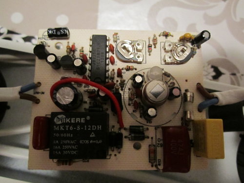

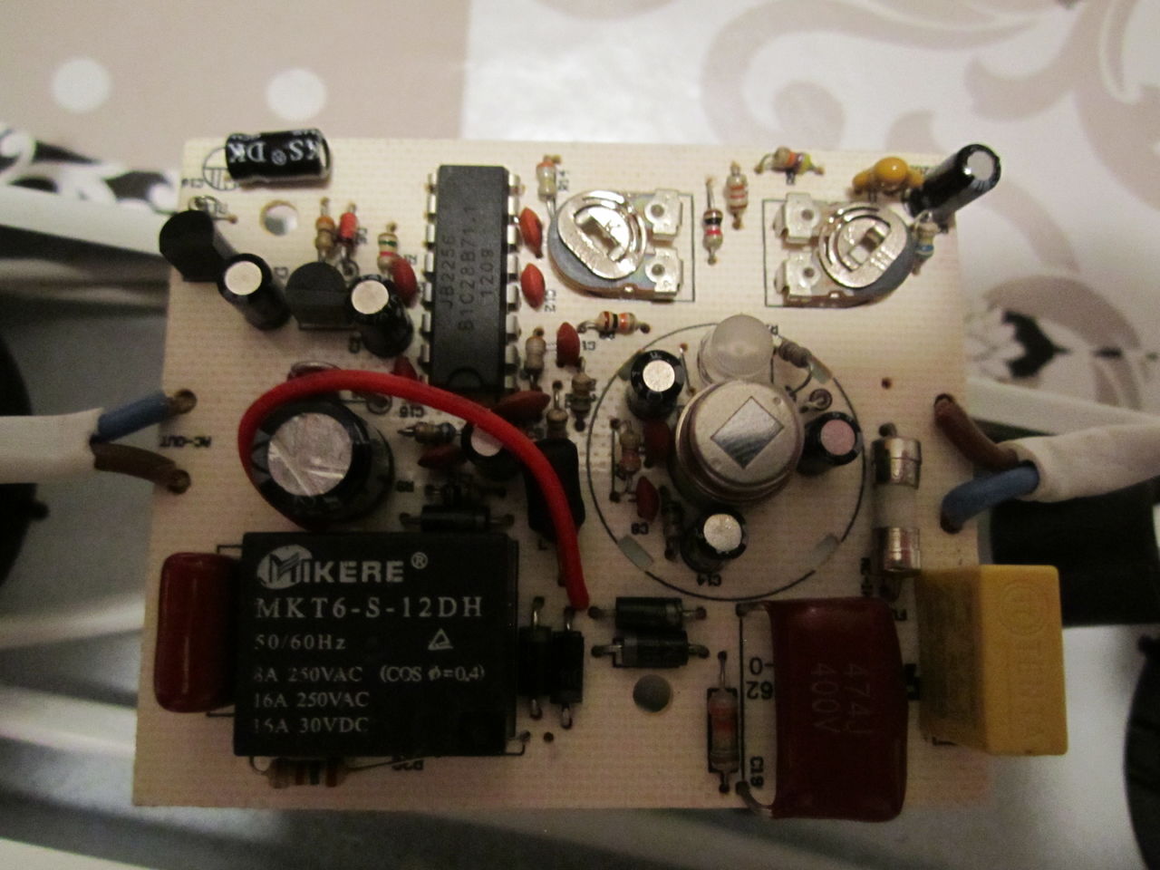

Ciao, questo modulo sensore PIR è inserito in una lampada sottopensile, non riesco a trovare il ricambio (marca Sinergy) anche perché è alimentato a 220 V mentre in giro si trovano moduli che funzionano pilotati a bassa tensione.
DIFETTO RISCONTRATO: rimane acceso anche se non rileva alcun movimento, mettendo il trimmer che regola il tempo di accensione al minimo (20 secondi) il modulo si spegne e si riaccende automaticamente facendo scattare il relè...a volte dopo vari on/off si spegne correttamente.
Qualcuno sa dove posso trovare eventualmente il ricambio?
Immagine circuito:

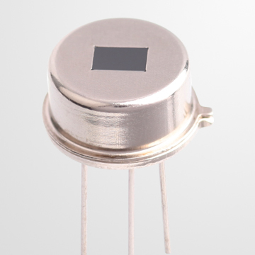

Dopo aver effettuato varie misurazioni ho trovato il componente difettoso ovvero il "sensore pir radiale", ho notato che online viene venduto da molti in Cina (sui 50 cent) però da noi non riesco a trovarlo...non vorrei aspettare un mese, qualcuno può aiutarmi a trovarlo? E' uguale a quello dell'allegato, l'unica sigla che si trova sul dorso è 147E e non so se quelli in vendita siano equivalenti a quello che devo sostituire #-o
