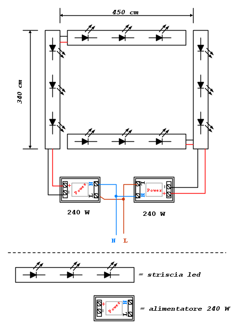

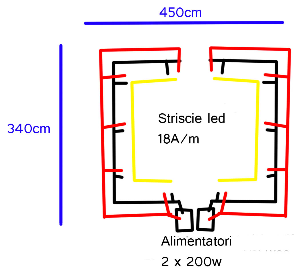

Buongiorno a tutti, mi sto apprestando a realizzare un impianto di illuminazione a led per una veranda di 450 x 350 cm.
I led che avrei scelto sono 2835 12 volt con assorbimento di 18A metro.
Avrei pensato ad un impianto come da schema allegato.
Due sezioni ognuna alimentata da un alimentatore da 240W.
Avrei pensato di far correre il cavo di alimentasione parallelo alla striscia led a ripetere il collegamento di alimentazione ogni 100/150cm.
Con i programmi che ho trovato su internet ottengo una sezione del cavo da 6mm2.
I due alimentatori saranno collegati a due dimmer radio che a loro volta saranno comandai da un interruttore fisico.
Prima di incendiare casa mi confermate il piano di azione? :mrgreen:

In quel che hai scritto c'è qualcosa che non mi convince: il 18 A non sarà per 5 m?
Nel testo parli di alimentatori da 240 W, ma poi, nel disegno sono da 200 W; questi ultimi non sono sufficienti per erogare 18 A.
Sarebbe molto meglio prendere strip LED da 24 V per contenere la corrente a valori più bassi.

Ho fatto due errori nel disegno gli alimentatori sono da 240 e l'assorbimento è 18 W metro .
(ero particolarmente cotto ieri sera :-)
Avevo pensato anche io ai 24 volt ma la differenza di costo è notevole , questa potrebbe andare bene ? costa 3 volte tanto :-( http://www.ebay.it/itm/BN05-striscia-LED-24V-luce-NEUTRA-4000K-120-SMD2835-IP20-NON-IMPERMEABILE-5MT-/301432296686?hash=item462ec3d4ee:g:LOAAAOSwuMFUhtnW
I collegamenti possono andare bene?

ma scusa, le strisce sono da 18W/m, tu in pratica hai due strisce lunghe circa 8,5m l'una ( calcolate tenendo conto del lato lungo da 3,4m più due pezzi da 2,5m nei lati corti della stanza.)
8,5x18=153W, a 12V sono circa 12A, se alimenti le strisce a metà del percorso direi che due cavi da 2,5mmq sono abbastanza

Foto Utenteclaustro, per favore chiarisci se le due strip che vuoi usare sono da 5 m oppure, come scritto da davemad, di lunghezza diversa.
Il fatto che siano 18 W e non 18 A cambia un po' tutto.
Se usi 5 + 5 m gli alimentatori sono esageratamente surdimensionati, 120/150 W sono sufficienti e, come dice davemad, l'alimentazione al centro oppure alle due estremità va bene. Oppure si potrebbe utilizzare un solo alimentatore da 240/300 W per alimentare entrambe le strip rispamiando un alimentatore ed un dimmer.
È vero che se si alimentano le strip lunghe da una sola estremità può esserci una non trascurabile caduta di tensione lungo le piste che portano l'alimentazione, ma è anche vero che, in strip potenti tali piste saranno dimensionate di conseguenza.

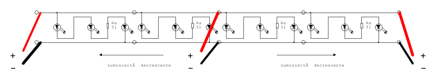

alimentare la striscia ogni 150 mm è una cosa inutile, la caduta di tensione per quelle lunghezze è minima.Prendi un cavo da 2,5mmq e alimenta le strisce ai capi , ossia a 5m oppure fai il totale della misura, tagli la striscia a metà della lunghezza e alimenti i capi e il centro.
Facendo il conto della serva un filo da 2,5mmq percorso da una corrente di 6A e lungo 10m ha una caduta di tensione di 0,42V

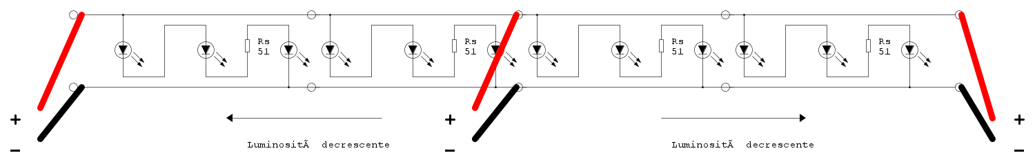

- decisamente, a meno che non vuoi illuminare ma solo fare "arredo", io passerei ai più potenti 5630 o 5730
- non ti fidare dei dati dichiarati, i W/m reali sono ben inferiori, quindi se riesci misura prima le strisce e poi scegli l'alimentatore
- la caduta di tensione nelle strisce è non trascurabile, meglio senz'altro accorciare i cavi di alimentazione 12V e alimentarle anche e soprattutto dal centro, es in 3 punti ogni striscia così:
se ne era parlato anche qui:
viewtopic.php?f=1&t=60711
