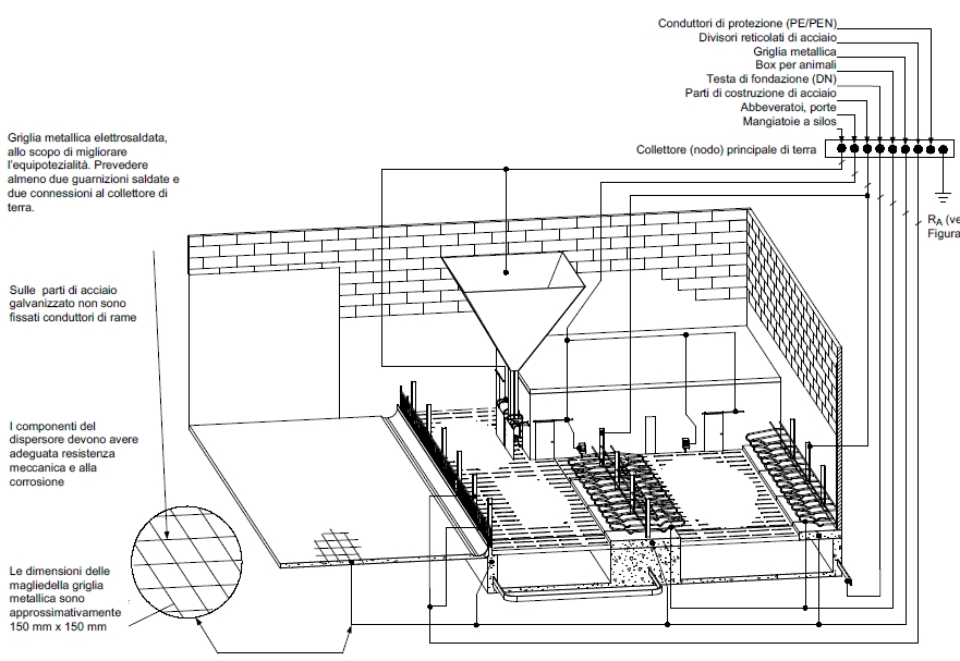

Mi hanno chiesto inoltre di porre molta cura nella messa a terra nella stalla. Secondo voi basta una semplice messa a terra di tutte le strutture metalliche qui presenti o devo porre più attenzione?

Innanzitutto ti consiglio di far predisporre una griglia metallica nella zona di ricovero degli animali, ricordati che la tensione di contatto convenzionale non è di 50V bensì 25V, sui circuiti prese fino a 32A DEVI installare un differenziale con Idn da 0,03A e sulle prese superiori a 32A il differenziale non deve superare lo 0,1A inoltre nei circuiti terminali con grado di protezione <IP4x il differenziale non deve superare lo 0,3A.
Le apparecchiature elettriche devono presentare un grado di protezione deve essere come minimo IP44 nelle condizioni di esercizio ordinarie e devono essere inaccessibili agli animali.
Se l'approvvigionamento del cibo, acqua o aria agli animali è fornito in maniera automatica si deve prevede una sorgente elettrica di riserva che deve essere indipendente dai circuiti ordinari.
I cavi se interrati devo esser posizionati entro tubi protettivi 450 o 750 almeno a 0,5m di profondità, se il terreno è arabile devono esser interrati almeno ad 1m.

hawk70 ha scritto:Mi hanno chiesto inoltre di porre molta cura nella messa a terra nella stalla. Secondo voi basta una semplice messa a terra di tutte le strutture metalliche qui presenti o devo porre più attenzione?
Ai fini della protezione dai contatti indiretti c'è l'obbligo dell'equipotenzialità delle strutture metalliche; ai fini della protezione dalla scariche atmosferiche indirette potrebbe essere requisito non sufficiente per una zona LPZ0, sempre che ci sia la necessità di rispondere a quei requisiti.
