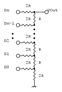

Non ho capito bene quello che chiedi, se vuoi convertire un dato digitale come quello in uscita da una porta, puoi usare tot resistenze in una tipica rete R-2R
Se invece l'onda quadra a cui ti riferisci è un segnale PWM generato da un singolo Pin, serve un filtro passa basso come questo:

quello che devo fare è acquisire un segnale PWM leggerlo e trasformarlo in analogico con un PIC.il segnale ha un dutycycle variabile quindi si possono ottenere i valori di tensione continui da 0 a 5 volt.so che si può fare direttamente con un filtro passa basso,ma volevo usare il PIC.il modulo CCP si usa? se si O_/ spiegazione

il segnale,onda quadra, ha un'ampiezza di 5Volt,un periodo di 20mS e il duty varia da 1 a 2 mS.
in effetti non servirebbe un PIC,ma volevo imparare a usare il PIC

Messaggioda Foto UtenteIlGuru » 4 dic 2015, 17:56
neofita ha scritto:volevo usare il PIC.il modulo CCP si usa?
Si, si usa in capture mode.
Si lascia contare il registro associato timer (Es.TMR1) che verrà incrementato ogni ciclo macchina, dopo aver impostato il tipo di evento da rilevare nel registro di controllo del comparatore (Es. CCP1CON) e dopo aver abilitato l'interrupt relativo al pin collegato al comparatore (Es. CCP1)
Il tipo di evento selezionato (ogni transizione 0-1 o 1-0, ogni 4 fronti di salita, ogni 16 fronti di salita) scatena l'interrupt che serve ad eseguire una interrupt service routine nella quale si tiene traccia del valore raggiunto dal contatore e si riprogramma il modulo CCP.
Es:
0) Si parte tenendo traccia delle transizioni 0-1
1) Quando avviene si tiene da parte il valore di CCPR1 (T0) e si passa a tenere traccia delle transizioni 1-0
2) Quando avviene si tiene da parte il valore di CCPR1 (T1) e si passa a tenere traccia delle transizioni 0-1
3) Quando avviene si tiene da parte il valore di CCPR1 (T2)
Adesso hai due differenze di valori, T2-T1 e T1-T0 con calcolare il duty cicle del segnale PWM
Poi si copia il valore di T2 in T0, si passa a tenere traccia delle transizioni 1-0 e si riparte da 2)
Comunque questo, legge il valore numerico, se lo devi trasformare in segnale analogico poi il numero lo devi usare con un DAC, che può essere esterno al PIC o interno se ne è provvisto.
Nel datasheet dei PIC c'è un capitolo tutto dedicato al modulo Compare-Capture-PWM in cui è tutto spiegato per filo e per segno.
