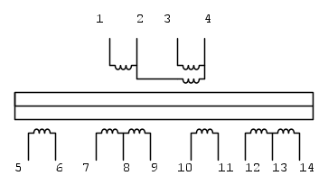

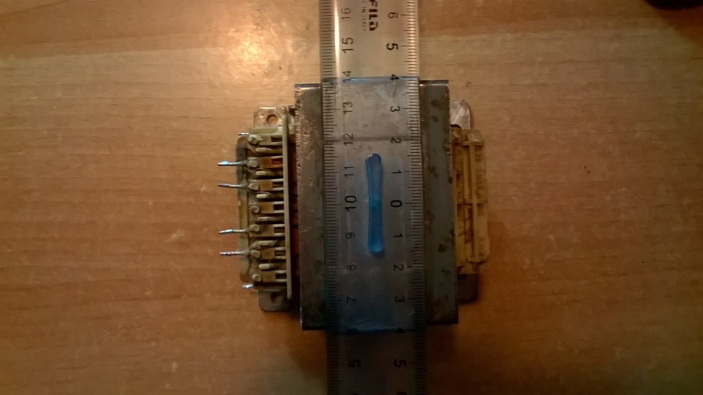

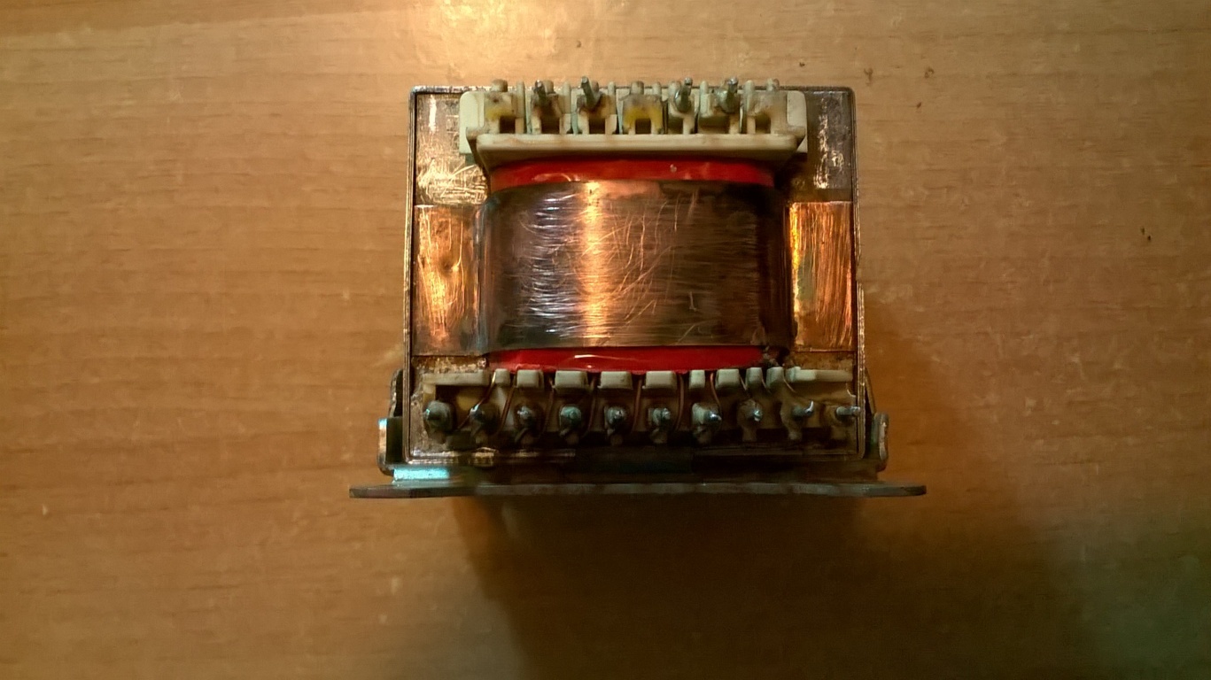

Salve! Ho un trasformatore che lo voglio utilizzare per fare un alimentatore. Il trasformatore lo trovato in un amplificatore.
In base al articolo "Che trasformatore sei" ho fatto un paio di calcoli:
Potenza :
P=53m^{1.19}
m=2 kg P=120W
P=0,85(\frac{AB}{3})^{2}
A=7,5cm B=4,6cm

Il trasformatore è:

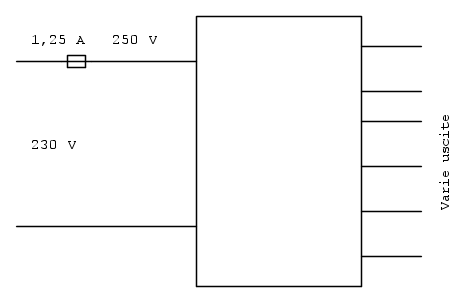

Nel amplificatore i pin 1 e 2 erano collegati alla rete elettrica con un fusibile di 1,25A e 250V.
Ho provato a calcolare anche le intensità e le tensioni:
Per i pin 2 3:
I=0.5A V=224V
Per i pin 5 6 ma anche per 10 11:
I=4.1A V=27V
Per i pin 7 9:
I=2.6A V=43V
Per i pin 12 14:
I=1.9A V=59V

Vicentio ha scritto: Ho provato a calcolare anche le intensità e le tensioni
Ma le tensioni penso le avrai rilevate più che calcolate.
Le correnti per ogni secondario non possono essere la potenza totale del trasformatore diviso le relative tensioni rilevate. Nel funzionamento previsto a progetto tutti i secondari dovranno fornire corrente e quindi si prenderanno una fetta della potenza totale. Anche se, nell'applicazione che desideri realizzare, venisse coinvolto un solo secondario, non è detto che questo sia in grado di sostenere tutta la potenza erogabile dal trasformatore a causa della sezione del filo dell'avvolgimento.
Riesci a misurare con un calibro il diametro dei fili dei vari secondari?
Aiuterebbe anche conoscere marca/modello e/o schema dell'amplificatore da cui hai preso il trasformatore.

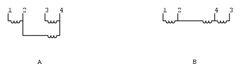

Quel collegamento degli avvolgimenti del primario, così come lo hai riportato, è un po' insolito.

Aggiungo che anche il dato di potenza desunto sembra errato. Possibile che se il lato lungo è 75 mm, quello corto sia 46 mm? Non ci credo. E' un trasformatore con lamierini in ferro-silicio?
Controlla per favore.
Il diametro del filo per 5-6 7-8-9 10-11 è di 0.8mm
per 3-4 di 0.6mm
per 1-2-4 di 0.4mm
per 12-13-14 sono più sottili di 0.4mm
Il primario non so se è A o B:
Però i collegamenti sono quelli.
Si, è un trasformatore con lamierini in ferro-silicio.
Si mi sbagliavo le dimensioni A e B sono:
A=7,5cm
B=5,0cm
P=133W

Lo hanno fatto veramente male, non immagino chi gli abbia fatto il rocchetto...
Comunque, visto che una tensione la conosci, le altre le misuri alimentandolo a vuoto. Se trovi un 24 V potresti farci un alimentatore da 2 A circa.

Allora, va bene che scrivi tutto un poco come vuoi, ma personalmente mi sento preso in giro.
Hai scritto che sai di per certo che il trasformatore è alimentato a 230 V tra i PIN 1 e 2, cosa c'entra dargli 20 V ai PIN 3 e 4?
Alimentalo a 230 V sui PIN 1 e 2 e misura, di conseguenza, la tensione di uscita sulle restanti combinazioni, NEL LIMITE DEL POSSIBILE con due strumenti, in modo da avere sott'occhio la tensione di alimentazione e quella misurata in contemporanea.
Tutti i tuoi ragionamenti precedenti hanno poco significato per un trasformatore con così tante prese... I vari avvolgimenti sono a potenza ridotta, solo una parte della nominale e, quindi, occorrono più misure e verifiche per dire qualcosa di sensato.
Ora che sai la potenza, sai certamente la tensione di un avvolgimento, misura le tensioni in uscita dai restanti avvolgimenti, senza carico applicato e la rispettiva resistenza elettrica, (Con TUTTI i circuiti aperti, trasformatore spento, privo di alimentazione di qualunque tipo). Fai una bella tabella e pace.

Messaggioda Foto UtenteVicentio » 10 dic 2015, 0:27
Ho utilizzato in entrata 20 V al posto di 230 V per non lavorare con la corrente della rete poi facevo il rapporto e vedevo quanto sarebbe se metto 230 V. Però domani proverò con 230 V.

Messaggioda Foto Utenteclaudiocedrone » 10 dic 2015, 1:55
:evil: Ma se hai scritto e disegnato che alla rete erano collegati 1 e 2 !...
