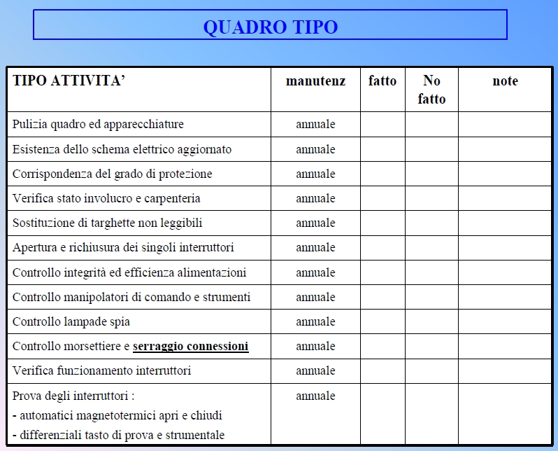

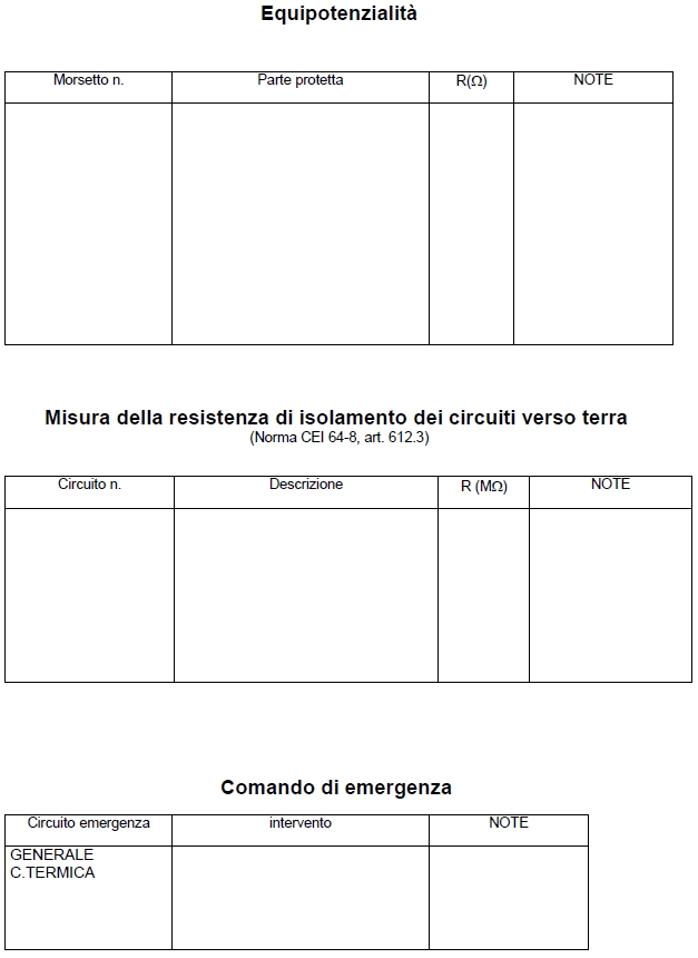

Ogni edificio ha il proprio manuale/Registro di uso e manutenzione non può esserci un qualcosa che vada bene per tutti, di solito costruiamo questi elaborati cominciando dal quadro elettrico dove vengono fatte le solite prove/verifiche differenziali magneto termici serraggio connessioni prova spie strumenti ecc. Si passa poi alle verifiche degli apparecchi di emergenza seguendo la UNI CEI 11222 poi l'illuminazione generale secondo la 12464-1 poi le prove sugli sganci tensione le misure di isolamento ecc ecc

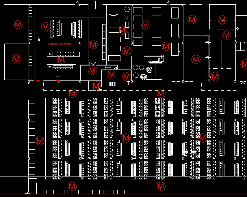

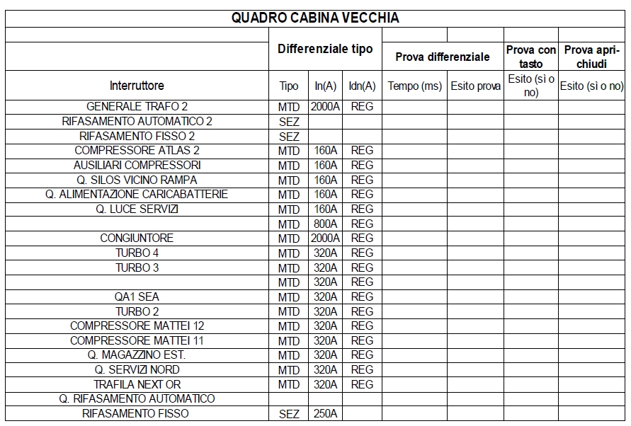

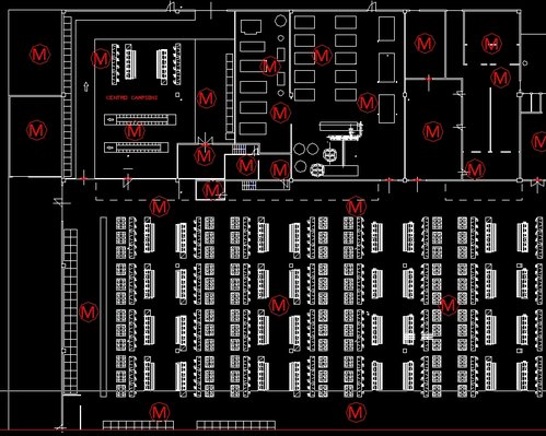

Ecco alcune schede che sono a corredo del registro di uso e manutenzione chiaramente ce ne sono da aggiungere altre, diciamo che per me uso e manutenzione è riferito alla manutenzione del tipo preventivo su quelle apparecchiature per le quali non si può usare la classica manutenzione a chiamata
