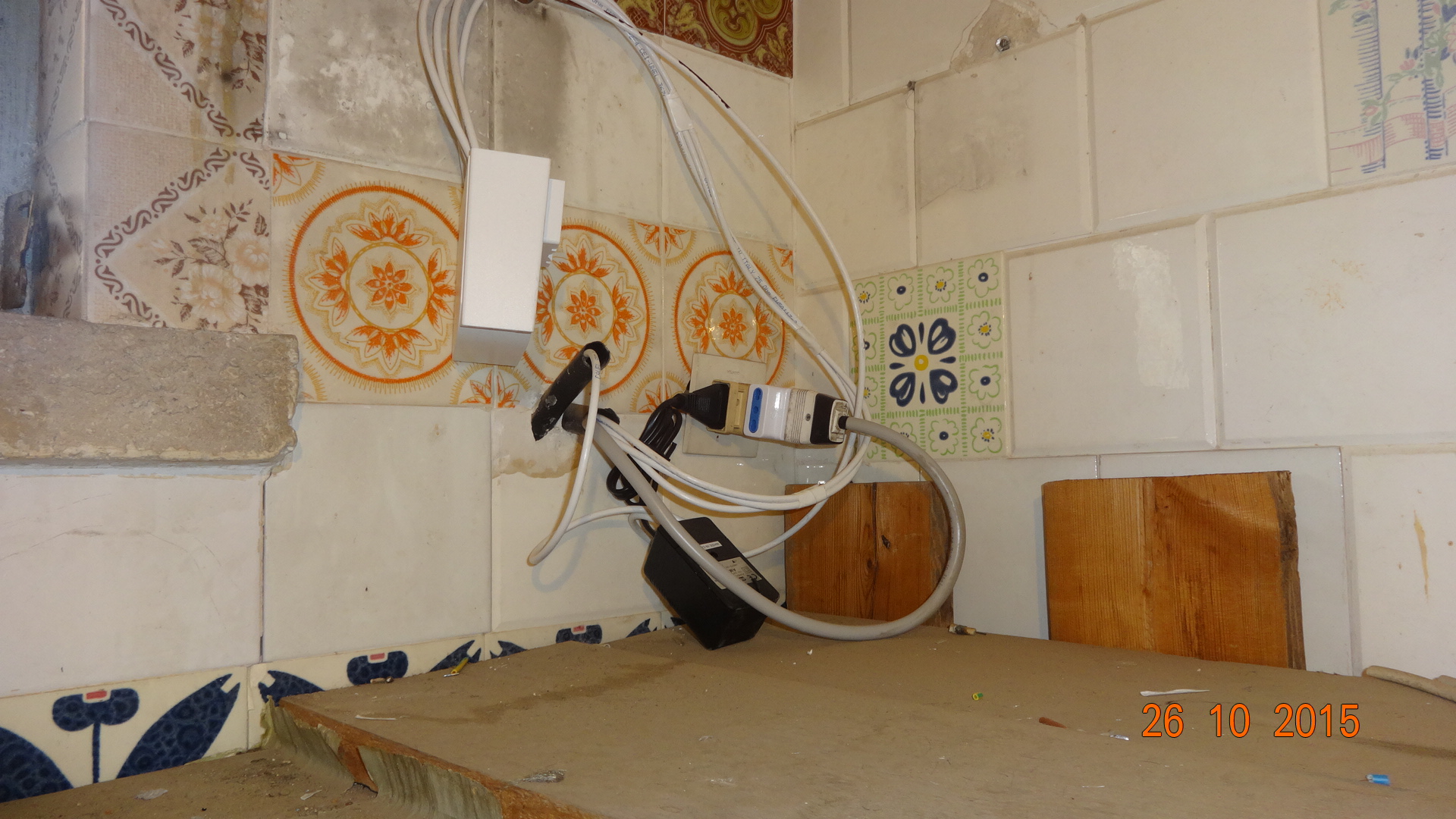

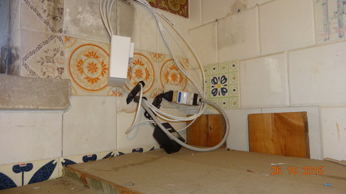

riformulo la domanda..
non sono stato chiaro per la fretta di avere una dritta..
"posso alimentare un quadro elettrico avente interruttore generale un MT da 16A da una presa a spina 10/16A?"
Vi allego la foto ma non ridete o bestemmiate.
Potrebbe essere tratta dal bestiario di Tuttonormel.
La linea presa è protetta con un 25A ma non credo serva alla discussione.
Se sono riuscito ad allegare la foto si dovrebbe capire qualcosa.
Ad oggi è rimasta la spina che alimenta il quadro dalla presa, direttamente.
(ma sono certo che rimetteranno anche l'alimentazione dell'antenna come in foto)
L'unico cavo di potenza che vedete alimenta il MT da 16A nel quadro in questione, sotto cui c'è un MT da 10A che va al motore autoclave e una presa bipasso 10/16A.
Adesso dell'autoclave non me ne frega nulla..
avendo avuto un precedente con l'impianto di cantiere per una villetta, dove avevano attestato il quadretto di cantiere tramite presa a spina sull'impianto esistente e che la norma ammette per carichi di piccole potenze, mi chiedevo se esistesse anche in questo caso un riferimento normativo preciso in un senso o nell'altro.
