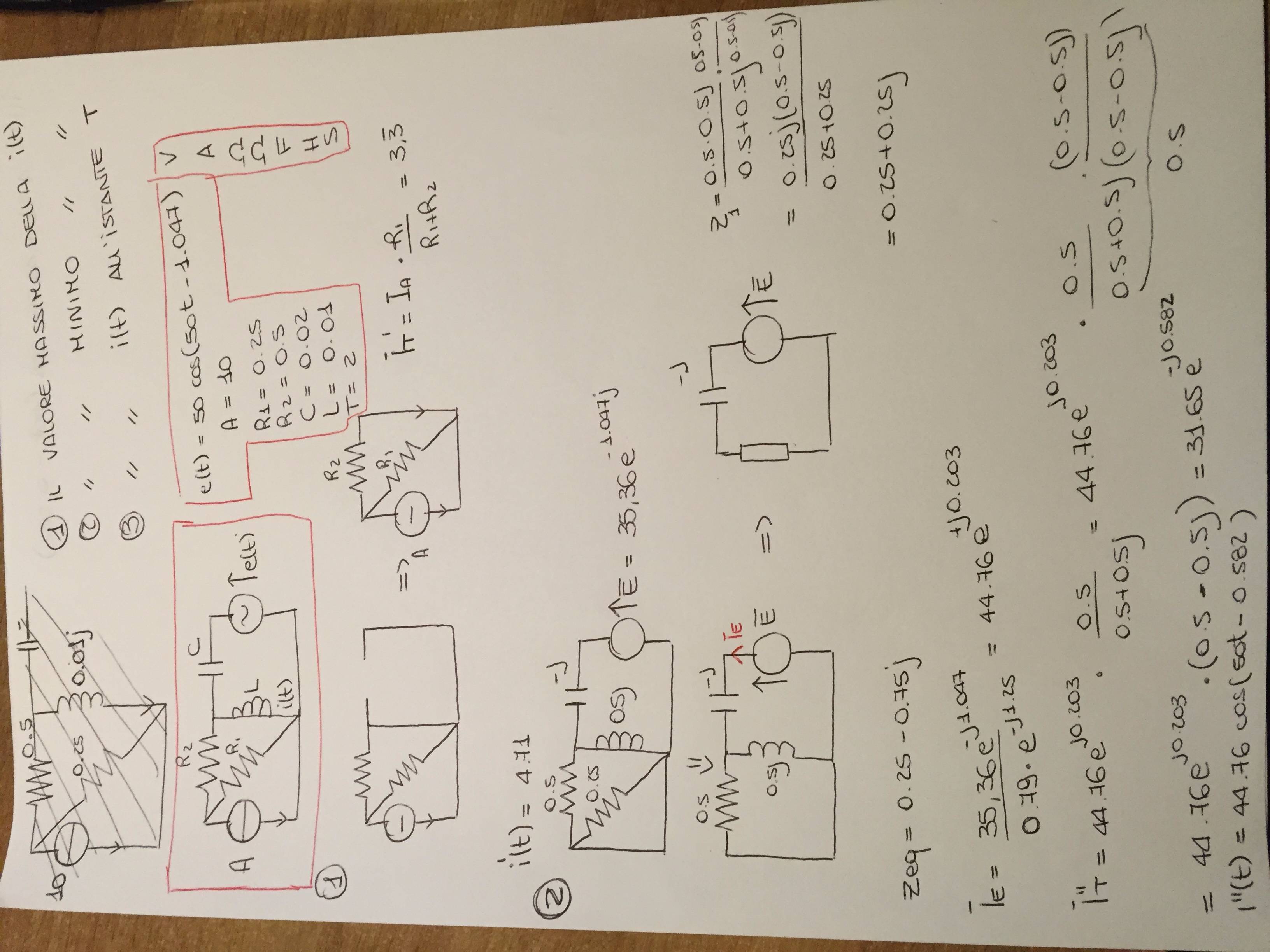

Quello in rosso è il circuito da risolvere accompagnato dai dati e in alto a destra sono presenti le richieste:
download/file.php?mode=view&id=38058
I risultati proposti non coincidono con i miei.

Cominciamo col dire che un "elaborato" del genere è inaccettabile.
Non pretendo che tutte le richieste vengano fatte con le rigide regole del Forum,
ma almeno con un minimo di ordine e di chiarezza.
Detto questo, appare evidente l'errore di trasformazione al punto 2 cerchiato:
un generatore di corrente "spento" equivale ad un circuito aperto (resistenza infinita).

Mi scuso pensavo che l'allegato fosse abbastanza chiaro con l'aggiunta dei commenti. In ogni caso questo è il circuito:
dove:
e(t) = 50*cos(50*t-1.047)
A = 10 A
R1 = 0.25 ohm
R2 = 0.5 ohm
C = 0.02 F
L = 0.01 H
T = 2 s
Richieste:
1- calcolare il valore massimo della corrente passante nel ramo dove è presente l'induttore
2- calcolare il valore minimo, sempre della stessa corrente
3- calcolare il valore della solita corrente al tempo T.
R = [ 56.667; -63.333; 1.928 ]
Ecco come ho provato ha risolvere il circuito.
Chiamo reattanza dell'induttore Xl e quella della capacità Xc. Inoltre indico con Il la corrente richiesta nell'ambito fasoriale,i(t) nell'ambito del tempo.
Utilizzo la SOVRAPPOSIZIONE DEGLI EFFETTI
1) tengo acceso il generatore di corrente ( omega = 0, Xl = 0j , Xc = -inf*j )
Fig.1
ottengo un corto circuito al posto dell'induttore e un circuito aperto al posto della capacità. A questo punto faccio un partitore di corrente e ricavo la Il' = 3.33. Portando tale valore nel dominio del tempo trovo che i(t)' = 4.71 ( ho moltiplicato per radice di 2)
2) tengo acceso il generatore di tensione( omega = 50, Xl = j*0.5 , Xc = -j, E = 35.355*e^(-1.047) (l'ho convertita nel fasore)
Fig.2
A questo calcolo l'impedenza equivalente nel seguente modo:
metto in serie R1+R2 -> faccio il parallelo tra (R1+R2)//Xl -> infine metto in serie [(R1+R2)//Xl ] + Xc. Il risultato è 0.231-j.0655 = 0.695*e^(-j1.232).
Procedo con il calcolo della corrente passare per il ramo del generatore di tensione facendo il rapporto tra tensione e l'impedenza appena calcolata trovandomi Ie = 50.87*e^(0.185).
Dal circuito in Fig.2 faccio il partitore di corrente per calcolarmi la Il'' che esce 42.22*e^(-0.405) che nel dominio del tempo corrisponde a i(t)''=59.71*cos(50t-0.405).
In conclusione eseguo la somma tra i(t)'+i(t)'' = i(t) = 4.71+59.71*cos(50t-0.405).
Per t = 2 ho i(t) = 18.35.
Mi è stato riferito che le soluzioni potrebbero essere sbagliato. In questo caso non so se è giusto il mio risultato. In ogni caso volevo anche chiedere come risolvere i punti 1 e 2 dei quali non ho nessuna idea di come si debbano fare.
Spero che sia stato più chiaro. Grazie delle eventuali risposte.

Mi congratulo per la nuova presentazione
e passo ai commenti.
1)
Perché? E' una corrente continua che si instaura nell'induttore
alla fine del transitorio, quindi rimane 3.33A.
2)OK per l'impedenza totale col solo generatore di tensione,
ma non capisco perché poi consideri il valore efficace
della tensione. Se devi trovare valori massimi e minimi
e al tempo T, devi usare il valore di picco (50V).
Con questo dovresti arrivare a ricavare il modulo della
corrente cercata (=60A), che con l'aggiunta della continua
(attento a considerare i versi) ti permette di ricavare
i 2 primi valori del risultato.
3)Il terzo valore non mi torna. A me dal calcolo risulta 32.3A
(confermato anche dalla simulazione =32.2A).
Prova anche tu, poi ci risentiamo.

Ah ecco perché non mi uscivano. La i(t)' nel dominio del tempo è -3.33. Se al posto di usare nei calcoli il valore di picco della tensione ovvero 50V mi portassi nella rappresentazione fasoriale con
effettuando i calcoli ottengo che
. 59.71 dovrebbe essere il valore massimo della corrente i(t)'' (cioè considero il coseno di 0. Quindi il valore massimo della corrente è
che lasciando da parte approssimazioni eventuali dovrebbe essere giusto e coincidere con il risultato. Per calcolare la i(t)min invece considero il coseno di 180 gradi e quindi
anche questo a meno di approssimazioni dovrebbe essere giusto.
Lei spero mi confermerà l'esattezza di ciò.
Ora come ben può vedere la mia formula finale è
che al valore di t = 2 (con la correzione effettuata grazie a lei non risulta più 18.35 ma 10.31 che purtroppo non coincide con il risultato da lei trovato. Dato che i valori massimi e minimi della corrente dovrebbero essere esatti, l'unico errore che potrei aver commesso è nel calcolo della fase che come si vede è -0.405 rad.
Dato che lei mi ha confermato che l'impedenza totale è esatta la sua fase è -1.23. La fase del generatore è -1.047 dai dati(non viene specificata l'unità di misura ma presuppongo essere in radianti). La fase della corrente Ie dopo il rapporto tra tensione e impedenza risulta
. Nel partitore di corrente che ho utilizzato per calcolare la It'' ( nel fasoriale ) ho ottenuto la seguente formula
ho trovato che ha fase -0.59. Quindi la fase finale è
In questo caso non penso che la differenza tra il mio risultato e il suo sia da imputare a qualche approssimazione. Rifacendo i calcoli una seconda volta però mi è uscita comunque la stessa fase.

Non capisco perché usi il valore efficace
per il modulo di E.
Facendo direttamente i calcolo con 50V
ottengo il modulo di i(t)'' esattamente uguale a 60A,
con una fase di -0.403 (in rad, praticamente uguale
alla tua).
Comunque anche con le approssimazioni di calcolo,
come risultato a 2s con i tuoi valori ottengo 32.1A.
Come mai a te risulta 10.31A?

Confermo anche a me esce 32,1 A. In ogni caso preferisco usare questa strada perché mi è più famigliare anche se capisco che comunque è più laboriosa rispetto a quella che usa direttamente il valore di picco di 50 V. Va bene ti ringrazio infinitamente per l'aiuto
