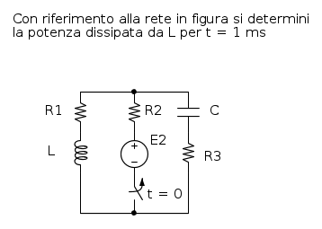

Ragazzi non ho capito come trovare la condizione iniziale in questo problema. Io già ho trovato l equazione differenziale e l ho svolta, ma ho bisogno delle condizioni iniziali per trovare le due costati che mi compaiono.
Alcuni mi hanno suggerito di sostituire i condensatori e induttori con cc e ca, ma non ho capito perché si faccia così e il ragionamento. Qualcuno potrebbe aiutarmi ?

tidusquall17 ha scritto:Alcuni mi hanno suggerito di sostituire i condensatori e induttori con cc e ca, ma non ho capito perché si faccia così e il ragionamento
Forse perché in continua, una volta terminato il transitorio, una induttore si comporta come un corto circuito e un condensatore come un circuito aperto.

Ma non ho capito, cosa si intende quando il transitorio è finito? Per andare a fare questa sostituzione devo andare ad analizzare il circuito quando il pulsante è chiuso e quindi a t<0 giusto?

tidusquall17 ha scritto:cosa si intende quando il transitorio è finito?
Si intende che la risposta del cicuito (in questo caso sarebbe una risposta al gradino di cui qui hai un esempio), nel dominio del tempo, ha raggiunto un valore costante.
tidusquall17 ha scritto:devo andare ad analizzare il circuito quando il pulsante è chiuso e quindi a t<0 giusto
Si, e successivamente aprendo l'interruttore.

Perfetto, grazie. Ultima cosa, se ho invece che a t<0 l interruttore è aperto e successivamente si chiude, per analizzare le condizioni iniziali devo fare sempre lo stesso procedimento? Cioè andare ad esaminare il circuito un istante prima della chiusura e fare le sostituzioni?

tidusquall17 ha scritto:per analizzare le condizioni iniziali devo fare sempre lo stesso procedimento? Cioè andare ad esaminare il circuito un istante prima della chiusura e fare le sostituzioni?
Le condizioni iniziali normalmente sono date nel testo dell' esercizio (condensatore scarico o carico a ad una certa tensione etc.).
Nel caso del tuo esercizio, per t < 0 si deduce che la situazione sarà:
\begin{aligned}
& v_L(t) = 0\ \text V\\
& i_L(t) = {E_2 \over R_1 + R_2}\ \text A\\
& v_C(t) = E_2 - V_2\ \text V\\
& i_C(t) = 0\ \text A\\
\end{aligned}
E queste sono le condizioni iniziali.
Poi, aprendo l'interruttore, scrivi l'equeazione differenziale del circuito (L, C, R_1 ed R_3 saranno in serie quindi stessa corrente) risolvendola per i dati richiesti.

Vl e ic sono sempre in questi così uguale a zero perché cc e ca giusto? Ma questo può venir fuori anche dal fatto che essendo le loro caratteristiche delle derivate, e la risposta del circuito costante e quindi zero le derivate ?
Non mi trovo con Vc, non dovrebbe essere Vc= E2-V2?
In fine, io sono giunto al equazione differenziale, nel incognita i(t), visto che è un circuito rlc in serie. ho due costanti da trovare, quindi come faccio ad imporre due condizioni iniziali, se ho una sola equazione ?

tidusquall17 ha scritto:Non mi trovo con Vc, non dovrebbe essere Vc= E2-V2?
