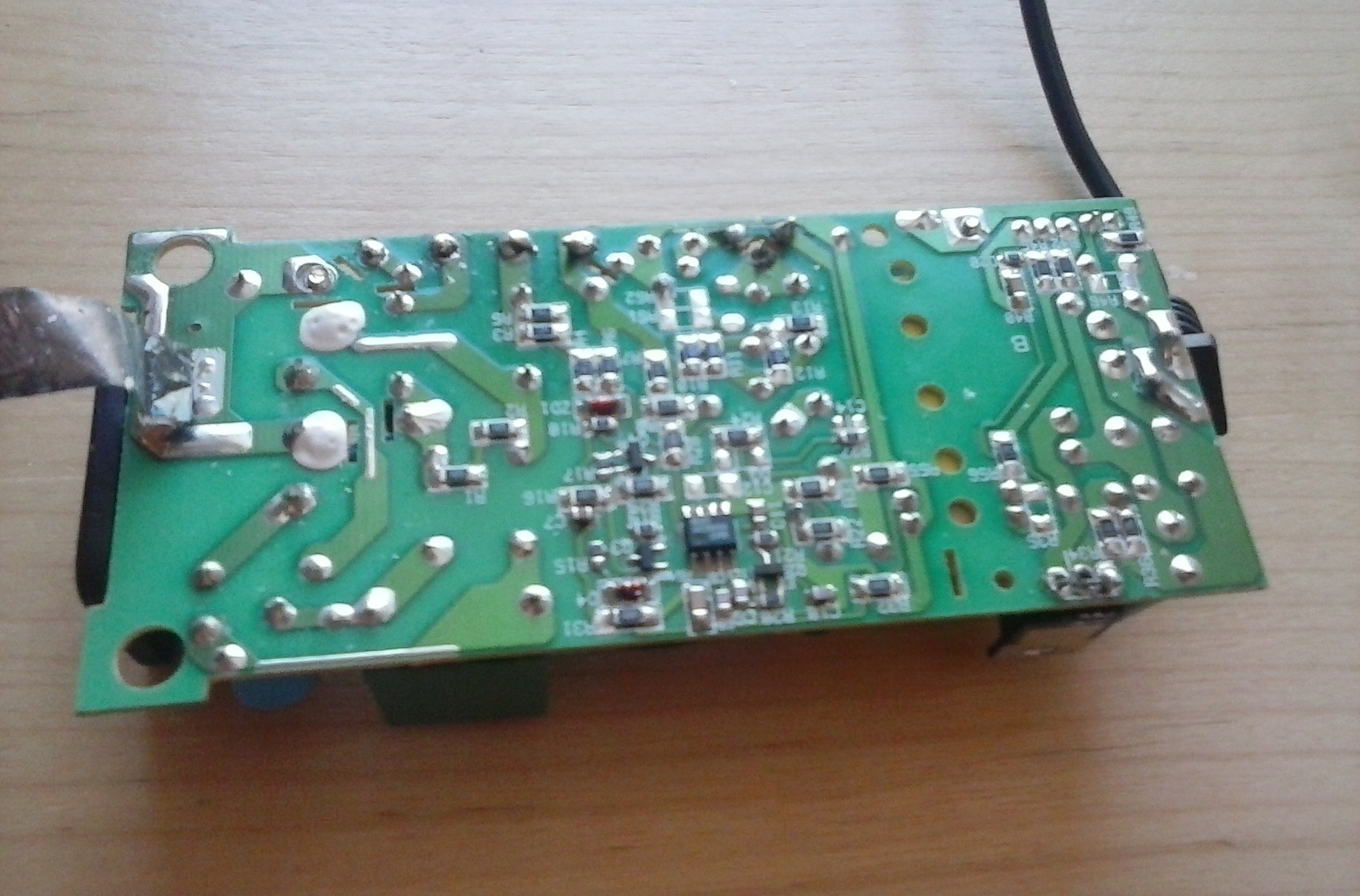

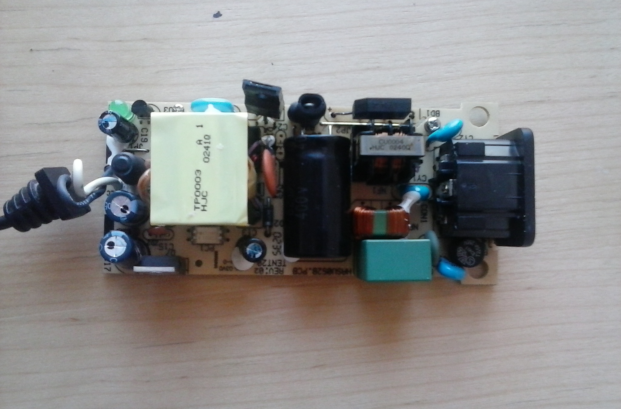

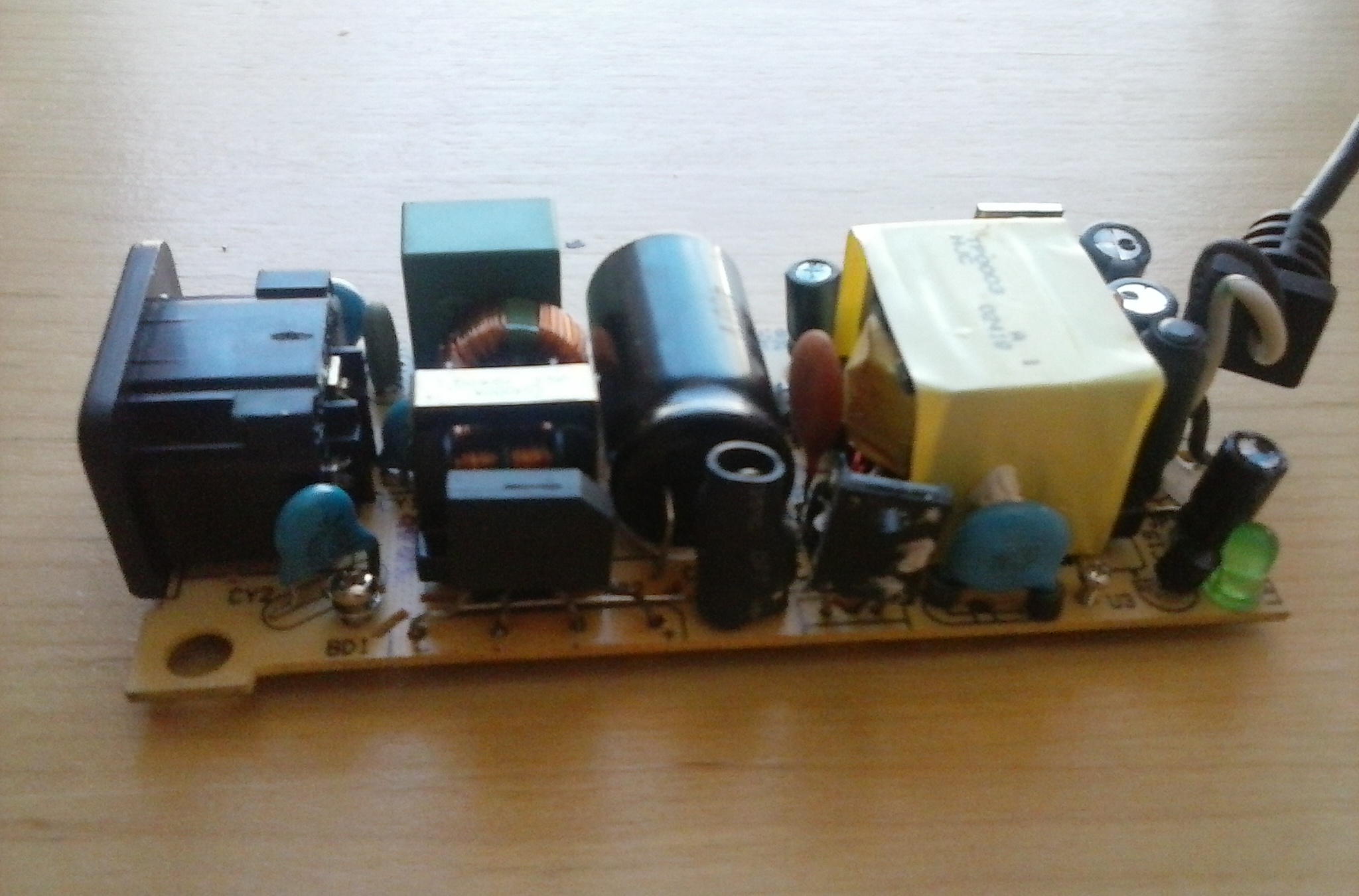

Ecco alcune foto, si nota che ho dissaldato il ponte, un doppio diodo ed un (credo) mosfet (rimontati malissimo), infatti credo che dovrò rifarle meglio, sopratutto la saldatura del doppiodiodo posto nei pressi dell'uscita al cavetto spinotto DC a fine scheda e montato quasi allo spigolo del PCB.
Ad ogni modo non credo che il problema sia quello perché la tensione la leggevo fino al doppio primario del trasformatore, o almeno credo che si un doppio primario avendo 4 piedini tutti a 200 circa. Anche io credo che ci sia qualcosa che non va perché la tensione ai capi del condensatore elettrolitico da 400V dovrebbe giustamente essere (220-caduta sui diodi ponte)x1,41 ovvero circa 300V ed invece nel leggo 200. Verificando il ponte raddrizzatore ho avuto un ulteriore dubbio, leggevo la giunzione sui diodi singoli ma quella doppia no, era leggermente superiore, ma non doppia. Al momento il tester ha scaricato la batteria interna, appena prendo quella nuova potrò inserire foto con relative misure. Per ora inserisco solo le foto del PCB.

Bisogna far molte più misure, comunque in ogni caso: anche il riferimento scelto è importante. 200 V rispetto al comune di riferimento dicono certe cose. 200 V ai capi di un avvolgimento dicono ben altro. Più o meno 200 V ovunque non dice nulla. E' solo perdere tempo.
Inoltre questi apparecchi a commutazione si riparano meglio con un oscilloscopio. Il tester aiuta, a saperlo maneggiare bene anche molto. Non è detto sia lo strumento risolutivo.
