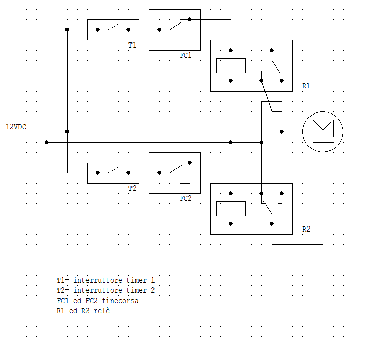

E' una situazione reale, allego uno schema T1 e T2 chiaramente si attivano a due orari differenti.
Il motore in questione non so di che tipo sia, ne ho diversi, ma sono quelli di piccole dimensioni, sono tutti di recupero e so solo che si alimentano a 12VDC non conosco altre specifiche sui motori.

Se sono piccolini sono quasi certamente a magneti permanenti. Se il riduttore meccanico non è presente o è reversibile, motori e relè possono vedere correnti esagerate e danneggiare tutto.
Lo schema che hai inserito andrebbe unicamente bene solo se è scongiurato il pericolo che il carico applicato al motore possa gravare sul medesimo facendolo girare. Ipotizza che non sia così, perché altrimenti il motore servirebbe frenato, quindi, è probabile che a motore fermo il carico non gravi su questo. Ma devi diro tu. Se la cosa è confermata, non vi è un rischio danno, il motore funzionerebbe solo in due quadranti.
Al limite puoi mettere qualche snubber per salvaguardare i contatti dei relè.

harpefalcata ha scritto:Se invece parti che hai un motore già in rotazione, magari alla massima velocità e, improvvisamente ne colleghi entrambi i poli al medesimo potenziale, ovvero entrambi allo stesso polo, ottieni il "freno motore" in pratica un arresto violento che rischia di danneggiare il motore.
ma sei sicuro? se metti entrambi i poli allo stesso potenziale, non ottieni un freno motore, quello lo ottieni se dai una corrente tale da creare una coppia che si oppone alla rotazione del carico.
con due poli alla stessa tensione non ottieni coppia, dato che non circola corrente.
Almeno l'itagliano sallo...
Nei motori a magenti permanenti o ad eccitazione indipendente, si genera corrente eccome, e funge da freno eccome. Il motore si porta a lavorare in un quadrante con coppia di direzione opposta, generando corrente.
